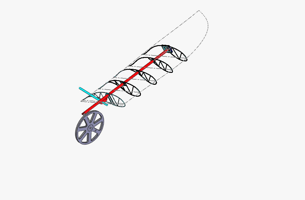

解读德国聪明鸟的扑翼机构(组成和动作原理)
发表于 2011-5-18 09:23:00 | 显示全部楼层 |阅读模式

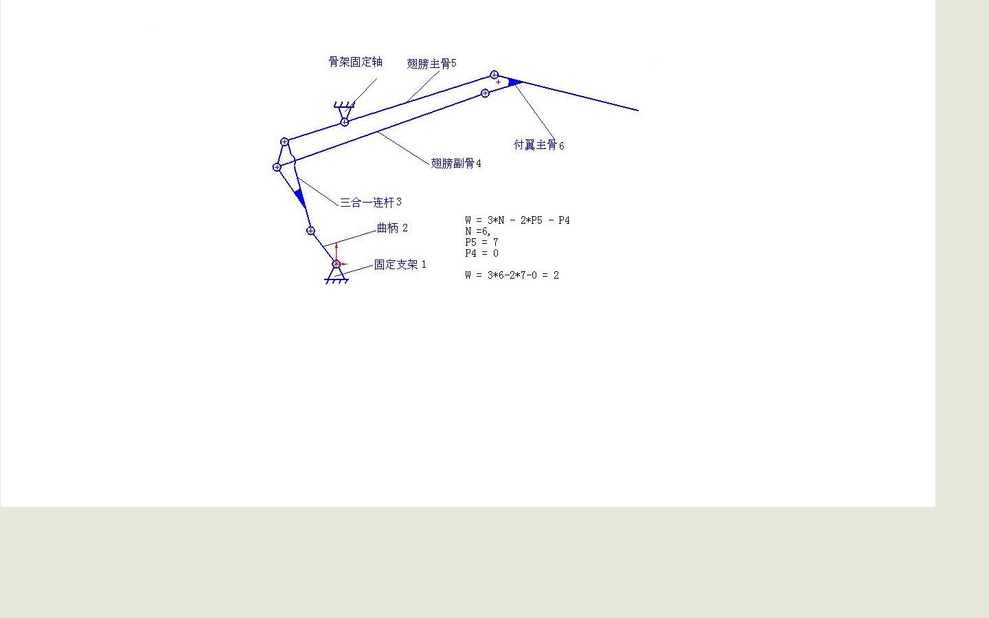

其中主付翼的扑打运动被简化为平面翼。

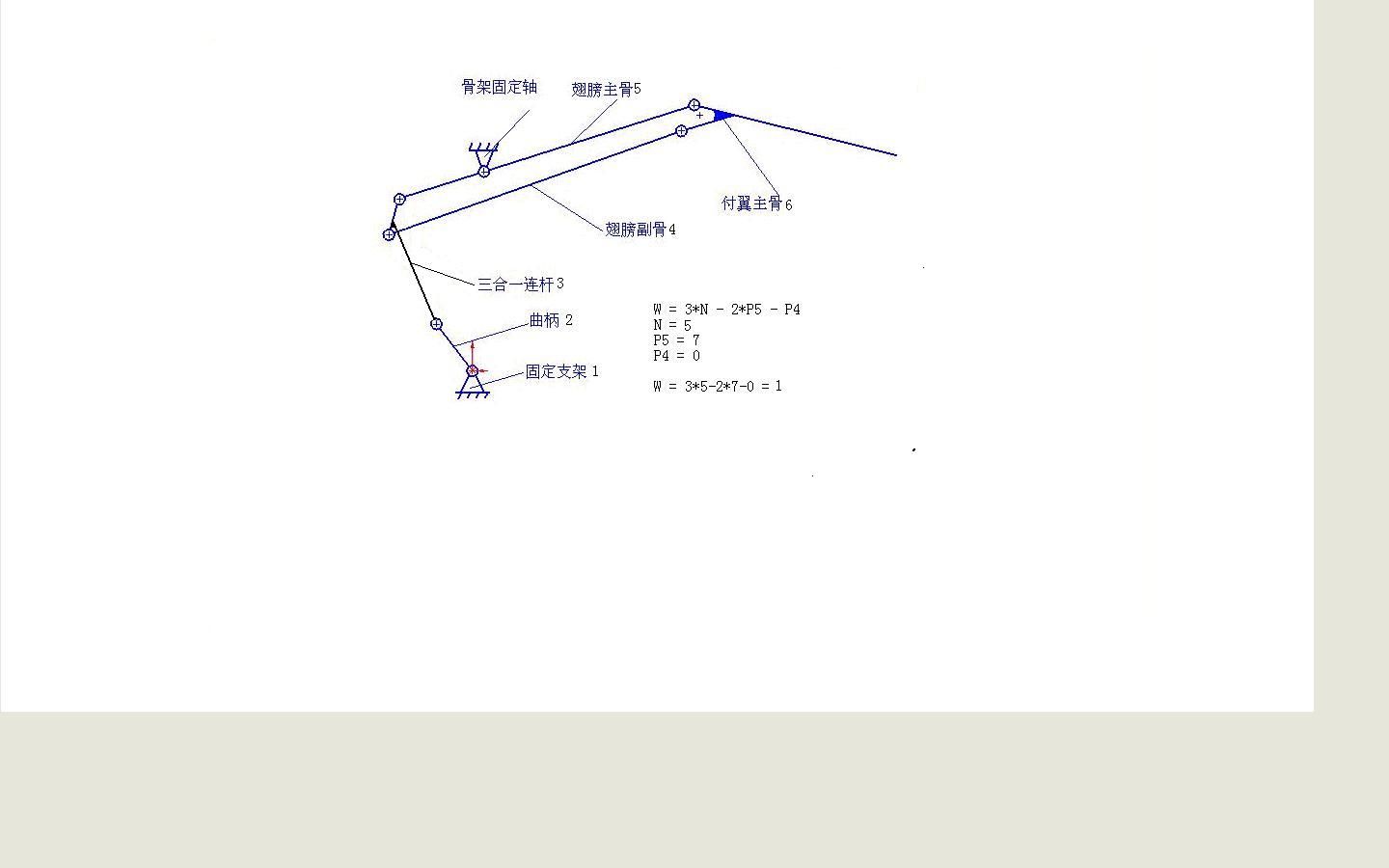

主付翼是两个自由度吗?
 楼主| 发表于 2011-5-19 07:24:50 | 显示全部楼层
回复 linda_wu 的帖子
你说的对,自由度为2.

 楼主| 发表于 2011-5-19 15:59:37 | 显示全部楼层
回复 zmq 的帖子
改正:自由度应该是1.在N中忘了把机架去除 主副翼的扑打机构自由度.JPG
