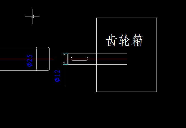

左边轴直径是25  ,右边轴直径为12  ,且已有宽为4 的键槽。转速不是很高, 载荷也不是很大,   但连接要可靠, 因为后面好几个齿轮箱都是连接在一起的。

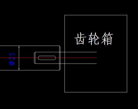

我看了之前老外的设备好像没有用联轴器 最终工作状态是大的轴在最外侧  小轴是看不见的 很光滑的一根看上去也很美观 Snap1.jpg 好像这样子的

怎么就不想下把大轴做成内花键,小轴做成外花键,然后再连接啊,如果要求不滑动可以用圆柱销销死。
 楼主| 发表于 2011-5-11 15:44:37 | 显示全部楼层
回复 zhouqingtong 的帖子
小轴和齿轮箱是一体的成品的啊  不好做花键啊
发表于 2011-5-11 15:49:08 | 显示全部楼层
回复 canheyu 的帖子
那有想过过盈联结和成型连接吗?
 楼主| 发表于 2011-5-11 15:53:34 | 显示全部楼层
回复 zhouqingtong 的帖子
过盈连接不大可能,这东西要经常拆卸的,成型连接还想请教
