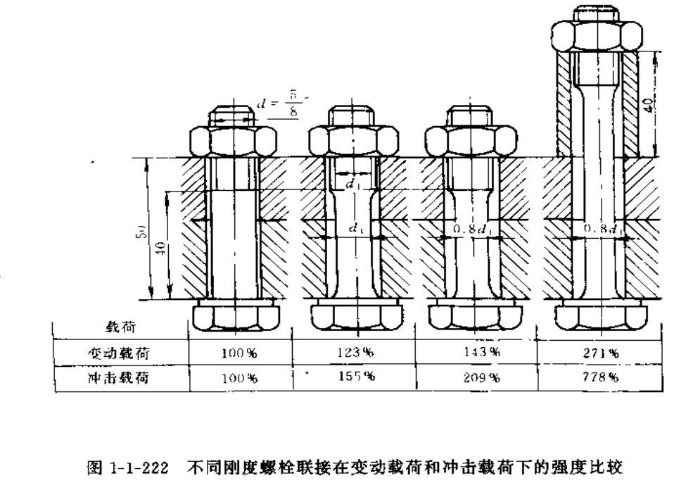

总结性陈述-_-b——老外设备螺栓上加以套管是什么意思

原帖地址http://bbs.cmiw.cn/forum.php?mod=viewthread&tid=95338&extra=page%3D3上午打开的帖子,一直没回复,等找到资料发现帖子被关闭了,不知道是不是由于挖坟被关闭的(若真是这样,估计好多精华只有通过搜索才能窥见一星半点了)
粗略的翻了几页没看到正确答案
把我认为比较靠谱的答案的图文贴上来

发表于 2011-5-9 16:54:02 | 显示全部楼层
加套管可以提高螺栓强度。
发表于 2011-5-9 19:11:41 | 显示全部楼层
加套管可以提高螺栓连接副的抗冲击性能

应该是利用应力-应变关系。
