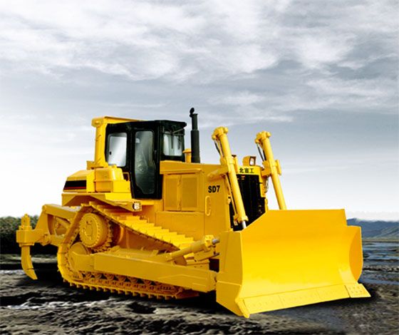

  Q6 g; Y" g$ Z2 n" v7 f8 {履带驱动轴最好为悬浮式,即三点式,驱动轴在三点上方,减少震动。可参照宣工和卡特推土机的驱动方式。 Img272454566.jpg ' [5 q9 u4 T! t% G# M; C

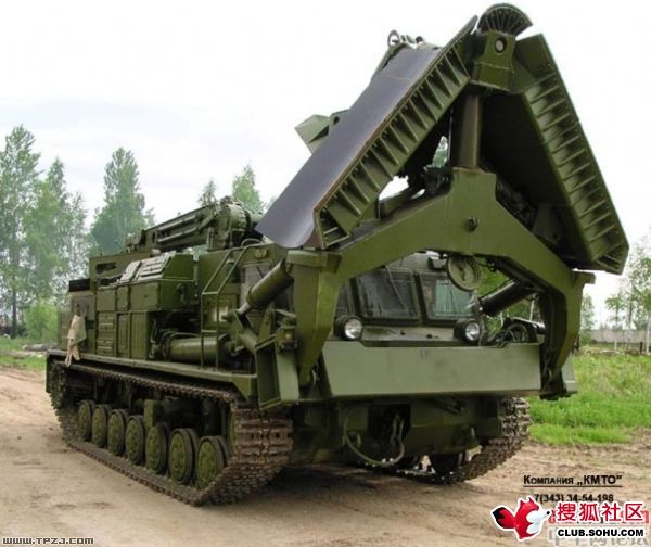

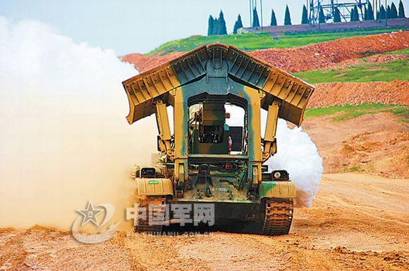

第一幅图设备也是一台推土机,是一台不影响行驶速度跑得快的推土机。  发表于 2011-5-14 23:09
应该是,不过连推带分  发表于 2011-5-12 08:35
第一幅图是一台什么设备?也是推土机吗?  发表于 2011-5-12 08:19
