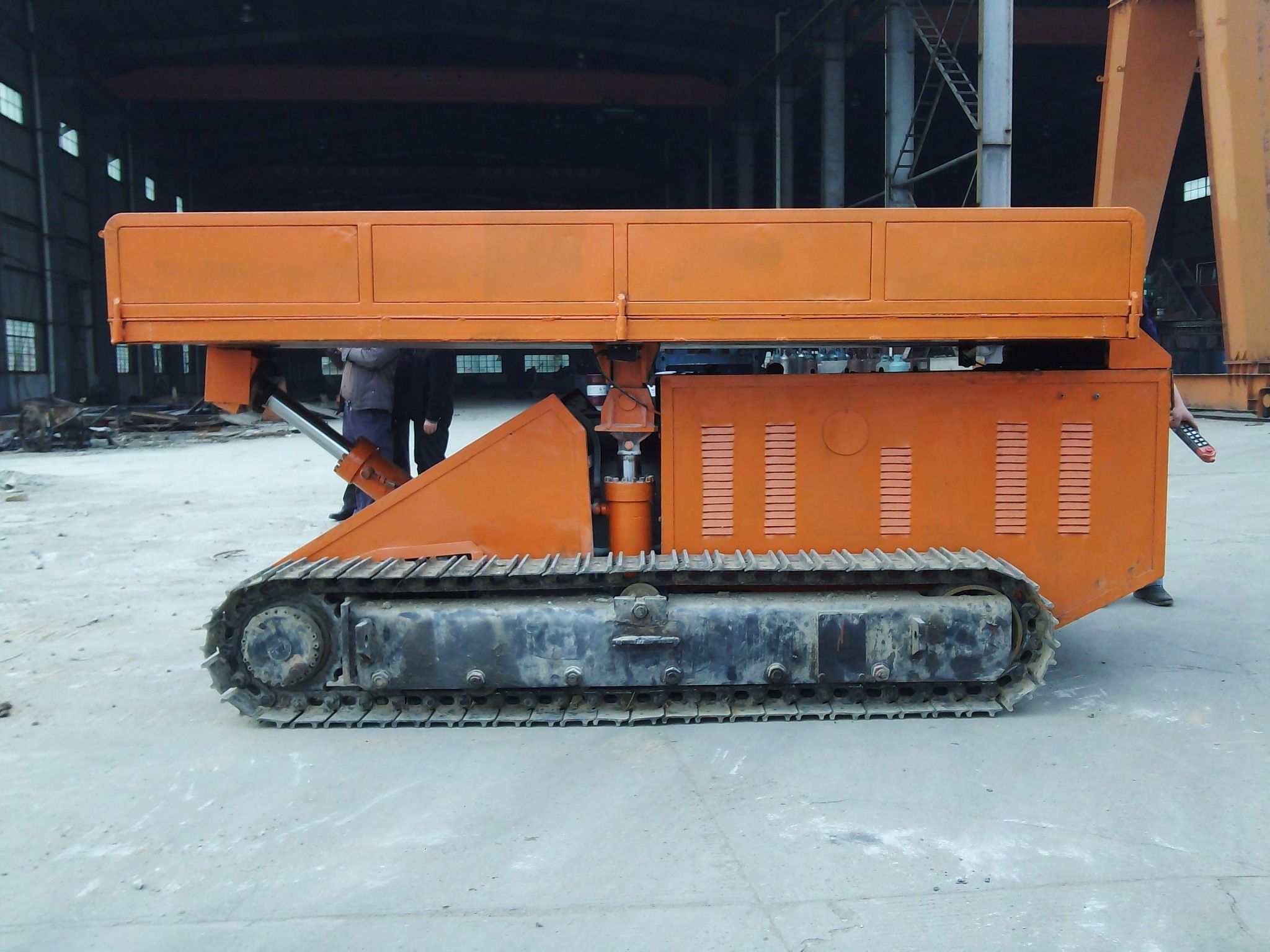

能否发一些照片出来让大家看看。
1 N: Y* y' i$ {, M---------------------
* e( H4 T  a2 f8 T请看图片,老鹰编辑增加
- p( c2 x) j- f# f% K  {# [7 ]" j! r
) \) |  u; T- d" M  t8 I4 b6 c1 u' d  z5 }2 K% {6 y, z  n
加回转支承,可360°转 上下坡能调整重心,不知可否???  发表于 2011-5-16 15:39
从图片看出,这样的设计要想达到技术要求,是难之又难的  发表于 2011-5-16 14:40
LYS-02履带式山地运输机太过笨重,速度慢、灵活性太差,不如采用轮式装甲车底盘要好得多,重量减轻了速度和装载量也上来了,还可以考虑水上浮渡。  发表于 2011-5-14 22:36
很有道理,现在还只是试验机,下一台肯定会把这个问题改进!!!  发表于 2011-5-12 08:15
调平采用越野车的双向调平机构即可,货箱与底盘分离,2个自由度用两个油缸可以满足 山地运输应注重履带的扒地能力,履带过障碍能力太低,只能勉强通过150mm的台阶。 参照坦克履带,增加导轮,加大履带前后倾角。  发表于 2011-5-12 05:23
履带式运输车,具有可以调整位置的前、后龙门架构件,运输的建材等便安装在前、后龙门架主件上,前、后龙门架主件在平移驱动构件和升降驱动构件的作用下,可以实现上、下、左、右四个方位上的移动..  发表于 2011-5-9 16:18
不错,货箱后铰点留下3自由度,由三根油缸补齐。山地行走,崎岖不平,底盘离地不高,另外刚接履带不如浮动的适应地形。  发表于 2011-5-7 12:28
看图前后调整角度不大,整车高度太高。  发表于 2011-5-7 09:41
图片已经补上。  发表于 2011-5-7 08:38
