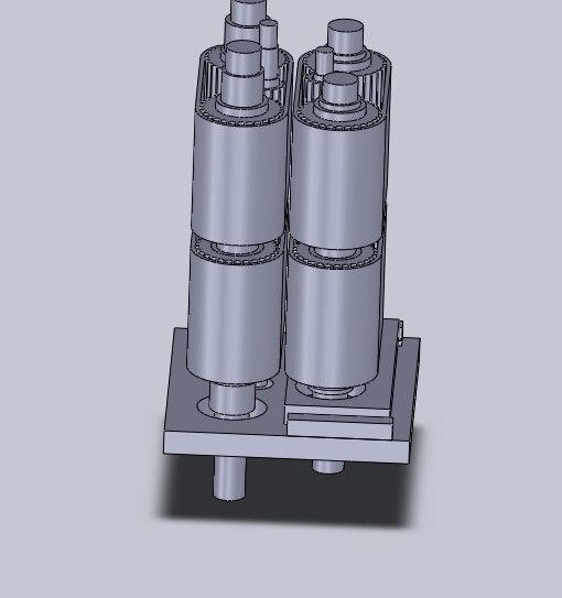

一个电机怎么实现双动力,同步带压紧

回复 jq2714 的帖子
同步带套在上面,通过同步带传动送料!
发表于 2011-5-5 15:45:50 | 显示全部楼层
传动的话。用电机先带到其中的一组,再由这组用齿轮传到另一组。可否?
发表于 2011-5-5 16:42:11 | 显示全部楼层
那你的材料有多厚,放的间隙要多大,使用齿轮就好了
发表于 2011-5-5 16:56:06 | 显示全部楼层
用齿轮副可以改变转动方向,实现双动力,但动力肯定有损失
发表于 2011-5-5 17:42:15 | 显示全部楼层
呵呵。。见过类似的。。好像是用链条绕个8字样的就可以了
发表于 2011-5-5 19:03:52 | 显示全部楼层
下面套一对齿轮,电机再来驱动轴
发表于 2011-5-5 19:22:19 | 显示全部楼层
我做过这种传动,不过我用的是链条。我们称之为夹送式。
同步带的张紧你应该是解决了(加张紧轮就是了)。然后你要跳出思维,当电机也不动作的一组硬连时,另一组又要反转又要运动。所以你要找出两组传动之外的第三轴,这个轴与两个组的主动轴(有电机的这一组需加一个齿轮副来变向)用臂支撑。
第一组动力好理解,电机到主动轮轴。第二组的动力是电机、齿轮(这时旋转方向己变)第三轴、第二组主轴。
不知道你有没有理解,因为电脑被加密,无法上图。
发表于 2011-5-5 19:39:11 | 显示全部楼层
中间那个是个小齿轮吗?
 楼主| 发表于 2011-5-6 11:06:25 | 显示全部楼层
回复 清风的歌 的帖子
上个图 就好了  看的直观点!还是要谢谢你!
 楼主| 发表于 2011-5-6 15:29:41 | 显示全部楼层
下面不用齿轮传动,怎么用连杆机构实现单电机双动力!
