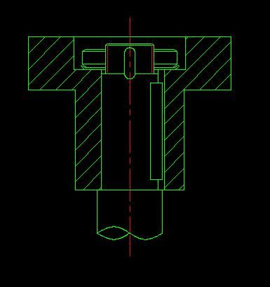

联轴器不能用螺纹连接?

回复 taskti 的帖子
大致示意,凑合着看吧,哈

                哦这样,加一个法兰盘对吧

回复 chntod 的帖子
        我想他这个螺纹就是为了这个用途,还有一种是在轴的中心孔内攻螺纹,也可以达到轴向固定。
对,我就这意思。  发表于 2011-5-5 23:40
你在一楼说的不是这个,那的孔上还有螺纹。在轴中心孔攻螺纹也可以,用一个螺钉和压板来轴向固定,也更简单  发表于 2011-5-5 22:08

回复 taskti 的帖子
这是一半联轴器的图示,联轴器中间有个沉孔,轴头有螺纹,上面可以拧固圆螺母来锁紧,不知你说的法兰盘是什么呢?
发表于 2011-5-5 22:05:10 | 显示全部楼层
螺纹有间隙。还有一个松脱的可能。

回复 jointer800 的帖子
              对,不过这个可以加紧定螺钉

一般是不会这样连接的,螺纹连接是间隙配合,不能保证两者间的同轴度,
但有的联轴器是允许两轴间的同轴度有一定偏差的。
