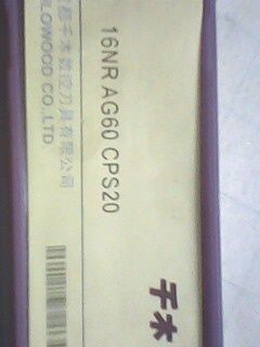

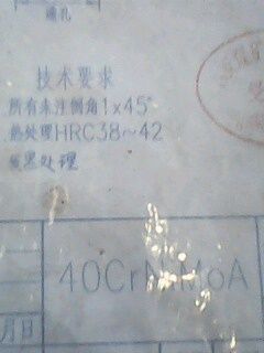

" P! r' O& r; O/ J- C2 }M30的内螺纹,比较合理的速度是多少?没有3.5——5的刀片,用0.5——3的刀尖比较小,干了几件不太理想。没干几个就完蛋了。# M$ i7 V" L1 X

你加工的是啥材料,铸钢?铸铁?还是有色金属?

2 a9 L% ^/ X' Q% L$ q==又见40CrNiMoA。在40cr基础上演变的优质合金钢。以楼主的图纸来看,抗拉强度应在在1200-1400N/mm2之间。还是大螺纹。用丝锥攻难度不小。楼主用螺纹铣刀还是不错的选择。攻丝速度控制在5米以下,螺纹铣速度300米以下,进给量0.10左右。(个人经验,仅供参考)

   谢谢老师指导!不过我们这的条件有限,可能是刀杆原因刀片的选择有点问题。

可以用16ir3.5iso的螺纹刀片,刀杆20粗的,

你的这种材料和HRC40这么高的硬度,对你的刀片的要求挺高的,不知道你用的是什么刀片?哪家的?机床转速是不能太高的,要刀具寿命和效率并存的话转速大概在200以下。
