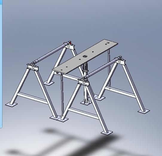

总共6个架子,我只画了2个,大概10米左右,每个间距1.5米,为目的是把500KG左右的工件输送到侧边,然后洗盘吸走。
我现在是打算下面搞个气缸(3个,每隔一段放一个),上面是尼龙板(下面同等槽钢),工件过来后气缸往上顶,侧边再用2个气缸顶到另一侧板,我准备打算把滚筒换成尼龙棒,就直接在 侧边用2个气缸,下面就不用了,不知道尼龙布能不能承受的住。或是在滚筒上套尼龙管,反正不把工件磨掉就可以。(工件经过前处理,不能磨损)

直径65,换成尼龙板,就怕2端套轴承的小轴压断。。

如果是平移的话 ,我觉得可以用连杆机构,那样可以保证工件在移动板上没有相对摩擦。

工件下来正好落在滚筒然后移动一点距离,所以一定要把工件撑起,然后侧边再用气缸推向另一边,撑起那个板不是A3板,所以我选了尼龙,连杆怎么个联法呢,请教。。放什么位置?

LZ可以采用步进梁方式实现工件输送。

是不是价格太贵了,步进梁是用油缸控制的,还有传感器什么的?
机械同样可以实现步进  发表于 2011-4-27 19:48

本来是使用电机控制的,还有齿条啮合,比较烦,成本比较高,所以考虑选择的方法了,直接用气缸推。最好能把滚筒换成尼龙棒材料材料用一个气缸从侧面推才好,但尼龙棒负载小,肯定压上去肯定断。。

请LZ祥细说明一下,产品是什么样,目的是什么?这样不好来分析.

如果用PA6+ 二硫化钼的浇铸尼龙棒呢,含有二硫化钼粉末,可在不影响未改性铸型尼龙的耐冲和耐疲劳性能的同时,提高其承载能力和耐磨性。
