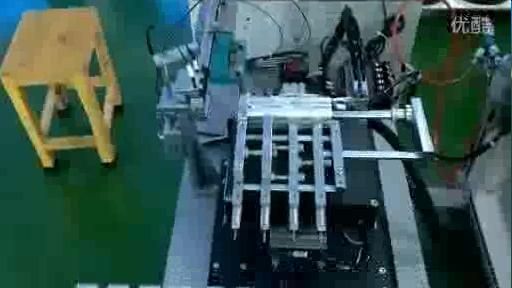

自动等距张开机构,设计方案合理有报酬

我这里使用这种伸缩机构带动20个吸嘴可精确等距调整。

真好这段时间刚忙完一个案子   有个分料的机构   不知是否可以借鉴    当然我感觉用一个汽缸驱动导向块的方式最简单(个人见解)

可以利用鍊條連動結構應該比較確實.........

伸缩门结构了,最简单实用,可以吧连杆进行材料处理下(淬火渗碳,联接处加铜套),增加精度以及使用寿命!然后用个气缸就能实现动作!

见一等距分开结构 与大家分享
这个间距是死的,不能自动调节  发表于 2017-1-6 17:54

直接导柱导套加气缸就可以吧,难道这是伸缩门?
