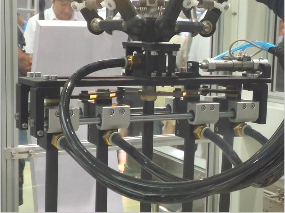

请各位大侠帮忙设计一个自动等距张开机构
自动等距张开机构:目前设计中要求4个并列的吸头(吸头大约是直径35mm)能等距自动张开,张开距离可调。伸缩门结构除外。结构合理者有报酬!是不断的张开/闭合 2-3秒一个周期  希望结构简单  运行可靠

弹性机构+限位装置=自动张开+距离可调(不过可能精度不高

使用左旋、右旋梯形丝杠和小型带法兰螺帽

这个不就是伸缩门的结构吗?  发表于 2012-6-18 22:44
学习了  发表于 2012-6-17 14:45
这个结构真的可以的。精度可以做的很高。不断张开,你可以用步进,伺服啊,  发表于 2011-4-27 20:08

曲柄滑块机构,通过调整连杆长度控制滑块行程

使用的螺杆,配合齿数比1:2:3:4的啮合齿轮来驱动套在滑杆上的滑块?

我不明白你说的伸缩门结构是什么东西,你用过行程可调的汽缸不,每个缸带动一个吸盘,调节汽缸行程,实现往复运动跟行程可调

气缸驱动转盘+连杆,应当很容易实现

我想应该可以做成雨伞的结构吧
这个主意不错  发表于 2014-12-25 14:06
导向杆+连杆+气缸  发表于 2012-4-27 13:47
