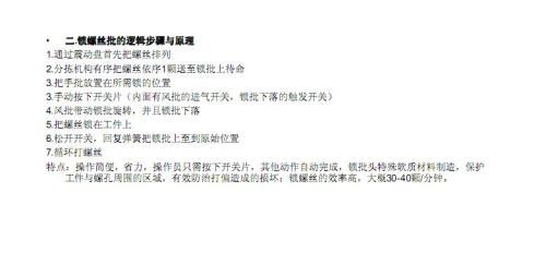

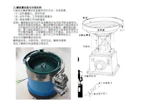

自动打螺丝机是如何吸螺丝的?
发表于 2011-4-30 16:10:13 | 显示全部楼层
这里有个图片可供参考
