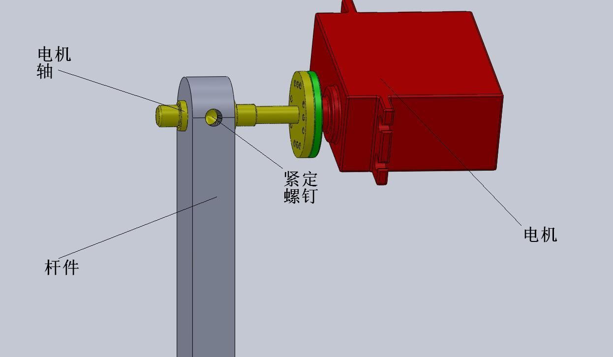

如图,电机轴如何跟一个杆件连接才比较牢靠?
发表于 2011-4-12 21:23:09 | 显示全部楼层 |阅读模式

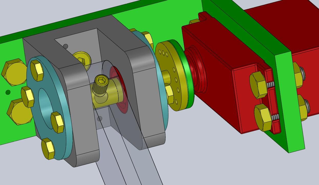

我又上传了一个比较完整的,电机轴两端有红色轴承支撑着》
如图所示,电机轴采用哪种方式跟杆件相连才能牢靠些,就是在长时间的使用后仍能保持一定的精准度而不至于使电机轴转而杆不转?
  结构图如下。
  原先用的是紧定螺钉把杆件和电机轴固定,但是长时间工作后①二者之间就松动了,②就是用这种连接杆件与电机轴之间还有相对的摆动。
  请问还有什么其它更好的连接方式吗?

看了一些社友的回答,我也来凑个热闹上个图。

用键条,再杆件上用钻个牙孔,用紧定螺钉紧定键条!最后杆件两侧各安装一个轴承!因为杆件偏心旋转,抖动很利害!这样不至于影响电机轴芯!根据转速选择轴承,紧定螺钉不能太长!这样可能会好点!纯属个人意见!

那就别用紧定螺钉,用“键联接”,参看机械设计手册“连接与紧固”,轴上零件的定位与锁紧有专门介绍。

加个键,怕位移就在加个弹簧销.你的联杆应该做个轴肩

电机轴的两端是有轴承支撑的

如果你不要调整,直接焊死
如果你要调整,加锥面胀套

那就在轴上铣个平键位就行了,你那个螺孔不要去掉,加了键上去后,螺丝所在平键上
