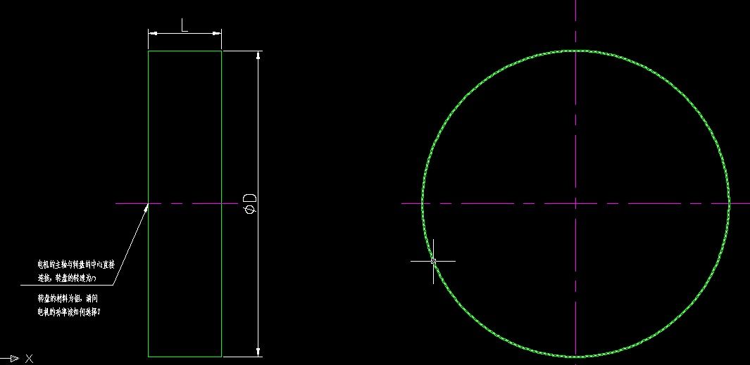

电机与飞轮直接连接,飞轮最终匀速转动,没有角加速度,请问电机的功率该如何选择?

飞轮总是由静止逐渐加速到一定速度的,然后保持匀速,最后还要停止,在启动和制动的过程中产生角加速度。所以电机必须提供启动和制动的的功率消耗(还有飞轮匀速转动时摩擦带来的损耗)。

你说的有道理,但是里面的数据不好确定啊

电机功率的选择应该根据飞轮质量和负载大小来定的!

不知道多重,启动时候电机别烧了就行,等匀速转起来消耗功率很小了
