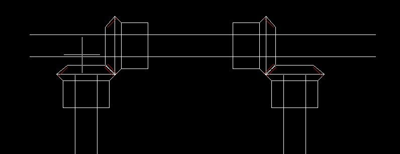

如何使两轴转向相反?
发表于 2012-11-28 10:35:46 | 显示全部楼层
4个小锥齿,
上边两个锥齿背靠背就是两轴反向,同向就使两轴同向
上边轴如果加联轴节多远都行

如果要精确控制,我个人觉得齿轮齿条比较好,距离远不是问题,可以在两根轴上安装齿轮,用齿条来过渡两轴之间的距离。就可以实现你所要求的运动了。

反向平行四边形机构也可实现两轴转向相反
发表于 2018-8-9 10:26:37 | 显示全部楼层
adenpw 发表于 2011-4-4 22:01
我在网上找到了一种答案,交叉带传动。
是不是因为交叉传动中部会有摩擦所以只能用平带?
平带也不能交叉的,一般交叉用的是摩擦带,圆形截面那种,平带的话用法与双面同步带相同,与之反转的轴要使用皮带的另一面来绕就可以
