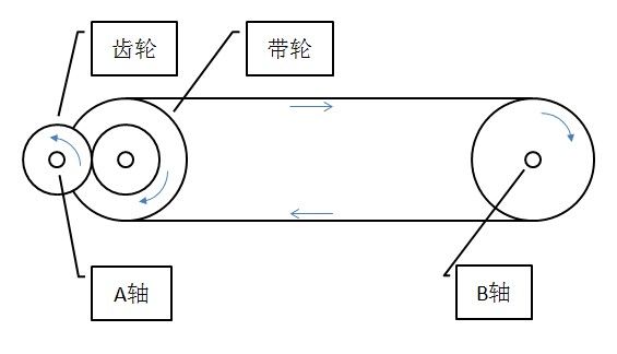

平行的两轴,如何用最简单的机构使之转向相反呢?(不能直接用齿轮,因为两轴距离比较远大概1m左右)
下图是一种方法,目的是要使A轴和B轴反转,但是比较复杂了:通过带传动和齿轮传动使A轴和B轴转向相反。
我听说可以直接用同步带通过一种绕法使A轴和B轴反转,有谁知道吗?
除了交叉带传动的方法,还有什么简单的方法吗?
另外,这个问题简化一下:如果A、B轴只是在大约90度范围内做正反向来回转动,那么有别的什么简单的结构吗?
发表于 2011-4-4 21:24:30 | 显示全部楼层
平带可以,同步带不好办
发表于 2011-4-4 21:37:03 | 显示全部楼层
带进行交叉试一下

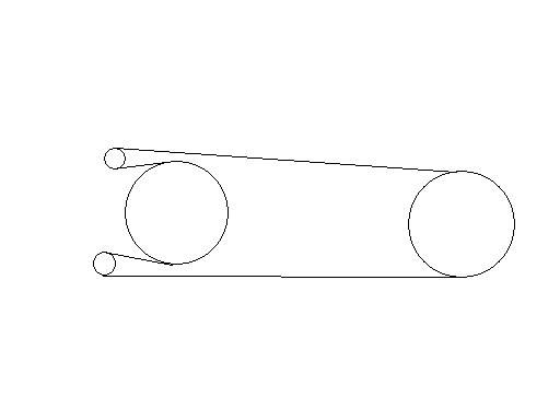

 楼主| 发表于 2011-4-4 22:01:04 | 显示全部楼层
袜皆怕衣 发表于 2011-4-4 21:24
平带可以,同步带不好办
我在网上找到了一种答案,交叉带传动。
是不是因为交叉传动中部会有摩擦所以只能用平带?

发表于 2011-4-4 22:02:59 | 显示全部楼层
皮带轮交叉可以的。
发表于 2011-4-4 22:18:46 | 显示全部楼层
看来交叉传动是可行,只是精度要求高的话就不能使用了
发表于 2011-4-4 22:24:06 | 显示全部楼层
反向平行四边形机构也可实现两轴转向相反
发表于 2011-4-4 22:49:34 | 显示全部楼层
用双面同步带也可以实现两轴转向相反,不过要加两个辅助轮。
