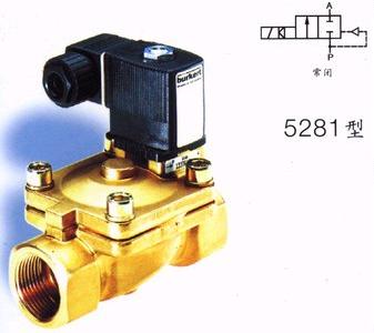

- `, h6 Z9 j0 T. y9 ~; [电磁阀里面两位两通到底是怎么样工作的,一个接气源,一个接需运动的设备,那回流的气怎么排除,能不能用在双作用气缸上呀,希望各位大侠指点一二,谢谢!

两位两通电磁阀只能实现对气路的通断,不适合应用于双作用缸。控制双作用缸要使用两位五通阀或三位五通阀。
