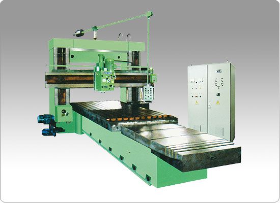

打算买龙门铣床  有些工艺问题请教下
6 p. a/ _& B9 J9 [" X% `, e0 \4 [' P4 I
主轴转速  500多  做A3 与 304 的 面铣  应该不是什么大问题3 t  o+ m6 b0 j9 G! F6 N
但有以下两工序  效率 可能不是很高* N2 J+ n' [, I+ C
1.     6mm宽的槽
6 ~4 m1 B8 H8 `+ f7 e2      8.5直径的孔: H0 R1 Q! R1 e8 h0 l1 b
两种工序 由于转速太低  只能用 高速钢刀具 效率比较低
/ d) A* |4 i- H: l" ~" F
5 _, {3 d2 w& I1 G听说有种变速刀柄  内有齿轮加速功能
7 J/ ]% r$ E2 F) g+ d6 v有没有朋友 用过这东西
* |3 }' L& I: G- A# F使用变速刀柄后 是不是 就能象高速主轴一样用 硬质合金刀具?$ p- a3 w! V- }: f' ?9 H' {5 f
有什么 优缺点?. K4 y7 q8 j) j: P
变速刀柄  有哪些厂家做的比较好?2 @# e2 C% ]0 g/ Z# b& H$ j( L
3 E; ~3 b) T, U& g% F我需要的 输出转速 在5000左右
9 B- v2 j5 m/ H$ Q- N6 }: ]' ]( U; M+ q8 J1 k

有的,你的主轴接口是什么形式的?

NT50, S& D# O8 K2 ^+ z8 e. q1 Z8 O) _
这种样式的机床

问问BIG的。        V2 |, `/ ~" D. x0 |6 e0 a- u2 ~
NT50u(M)GTG4-10-130
# I* h9 _3 c: P最高20000转

变速干嘛呢,还不如另外配一个铣头不更合适?+ Q+ S6 z! i1 m. `
6毫米的槽,500多的转速 ,风钢刀具基本可用,只是刃口容易钝(能铣一米长左右吧)而已。走刀速度70到100视具体情况

+ o; l% l) H/ G1 _7 ^铣1米  就钝?
! I- _4 F: J! B5 ^) V4 z弱弱得问下  硬质合金  能铣多长?

风钢肯定不能和硬质合金相比的哈
