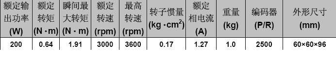

比如这个电机,它大概输出的力可以有多大呢?谢谢
发表于 2011-3-18 16:37:41 | 显示全部楼层
额定转矩 0.64NM

你期望输出的是力还是力矩,是直线运动还是旋转运动?直线是力,旋转是力矩。

我是想做一个拉伸装置,要求最终能够有10K左右的力输出,电机功率太小了可能就拉不动了,所以选型时想大概估计电机输出力的大小,谢谢
