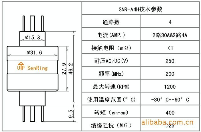

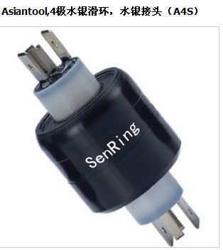

我想找一个电气元件,叫旋转接头.我只知道我们做机械的上面有水和气的旋转接头,不知道电气上面有没有那种形式的旋转接头,就是不至于让电线随设备转.有知道的朋友给我提个产品名称或厂家,多谢了

用碳刷呀,不知道你的要求电压电流是多少。

买个现成的滑环就可以了,电器店就有,

滑环就可以。% M* c7 Q2 R- t
转速不高国产的比较多。

如果是测量信号,可以采用无线、超声、红外传输来解决旋转等问题。如果是电源之类的,就用上述各位的建议吧
发表于 2011-3-17 11:45:31 | 显示全部楼层
我现在用的是深圳市森瑞普电子有限公司的水银滑环接头。
发表于 2011-4-1 10:03:35 | 显示全部楼层
您可以找一下关于电滑环的旋转接头,相当于流体是电流~~
