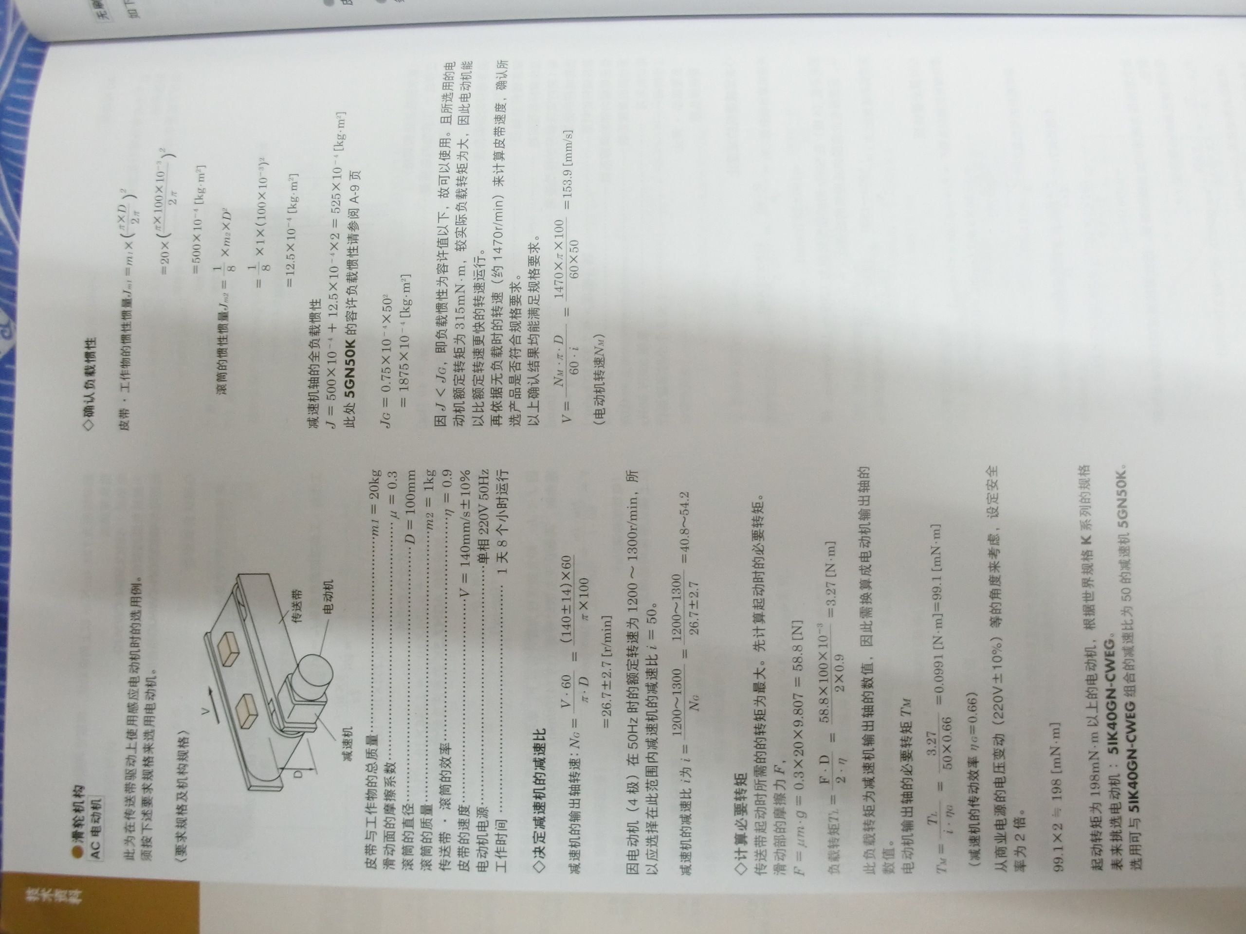

本人现在在做一条输送线,长度是6米,速度是10米/分,载重的话大概是20KG的产品,但是我这输送带的下面有真空吸住产品(产品很轻),现在想知道这条输送线需要多大的转矩才能驱动它,请论坛的达人们帮下忙,提供下这转矩计算公式。

发表于 2011-3-16 21:13:54 | 显示全部楼层
给你找了点资料,自己算一下吧
 楼主| 发表于 2011-3-17 08:21:08 | 显示全部楼层
回复 小白菜 的帖子- y6 G1 G5 Y! K, V! {
  o' ~( v  a+ K/ ~. s谢谢楼上的朋友了,很有用的参考资料~~

给楼主一份详细些的资料吧。
马达选用计算.pdf
1.33 MB, 下载次数: 23, 下载积分: 威望 -10 点
