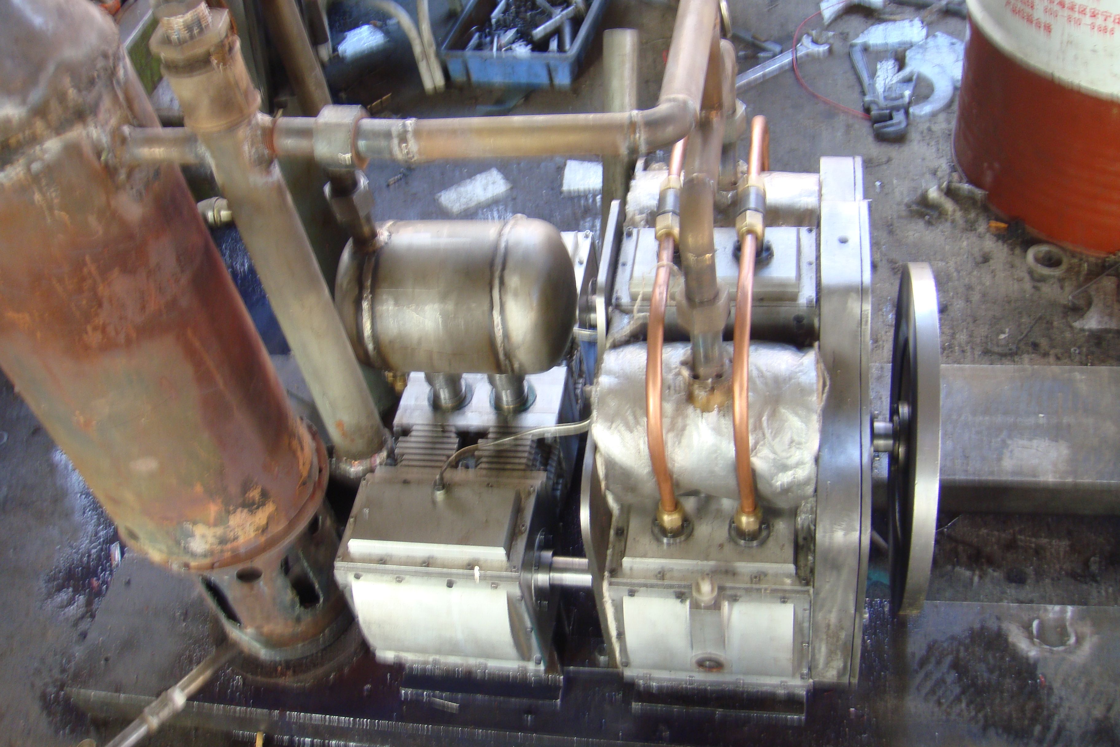

各位社友大家好。感谢大家在这大社区对我的宽容,我原来发贴总是言不达意,我在社区内发了一个“现在发动机是人类的悲哀”我表达的意思不清,有好多社友以为我是讲的外燃机就是19世纪德国工程师发明的斯特林发动机。也有人说是来了一个气功大师。通过两年的努力现做出来一个东西,大家看一下这到底是不是斯特林发动机。我个人认为是控制型单热源发动机。单热源的主要特点就是有固定的高温区与低温区,高温区与低温区的温差是个恒值,利用其温差使气体在不同的温度下的内能差得到输出。就产生了动力装置。<embed src="http://player.ku6.com/refer/RBbAt4XE0ozCozWI/v.swf" quality="high" width="480" height="400" align="middle" allowScriptAccess="always" allowfullscreen="true" type="application/x-shockwave-flash"></embed>本视屏是本人发在酷6网的,是用手机拍的。是在做实验时的发动机现况。本人做的这发动机有高温区也有低温区。但现在还没做热循环装置。

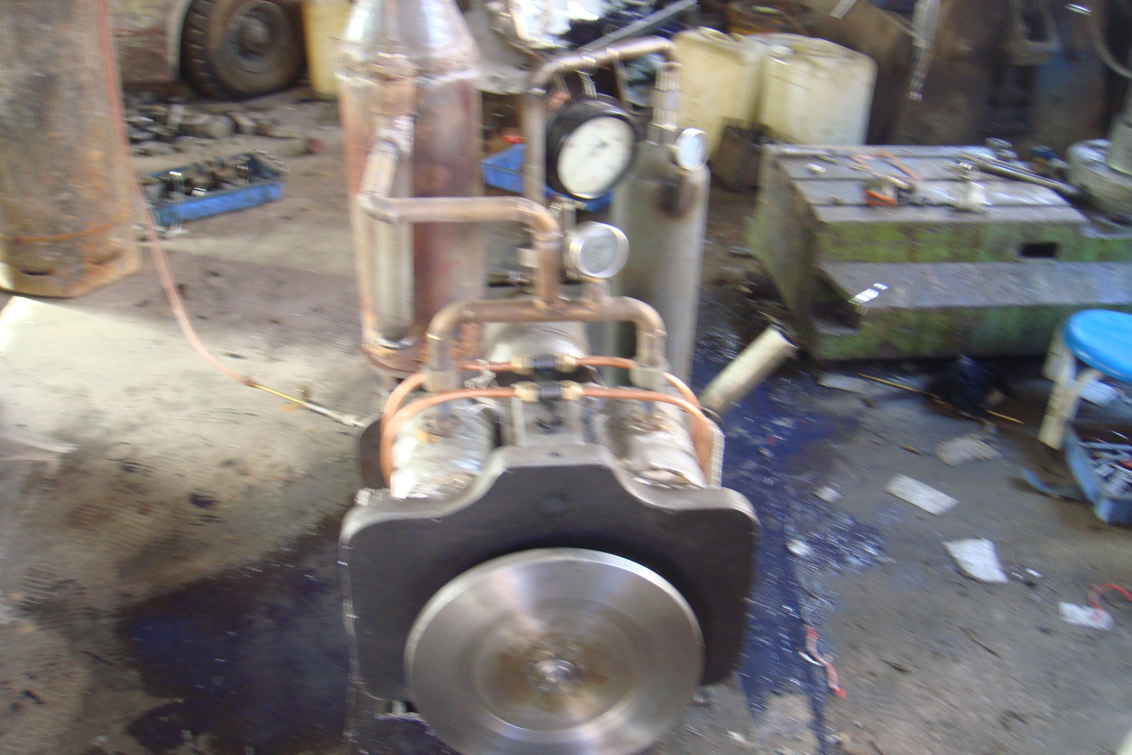

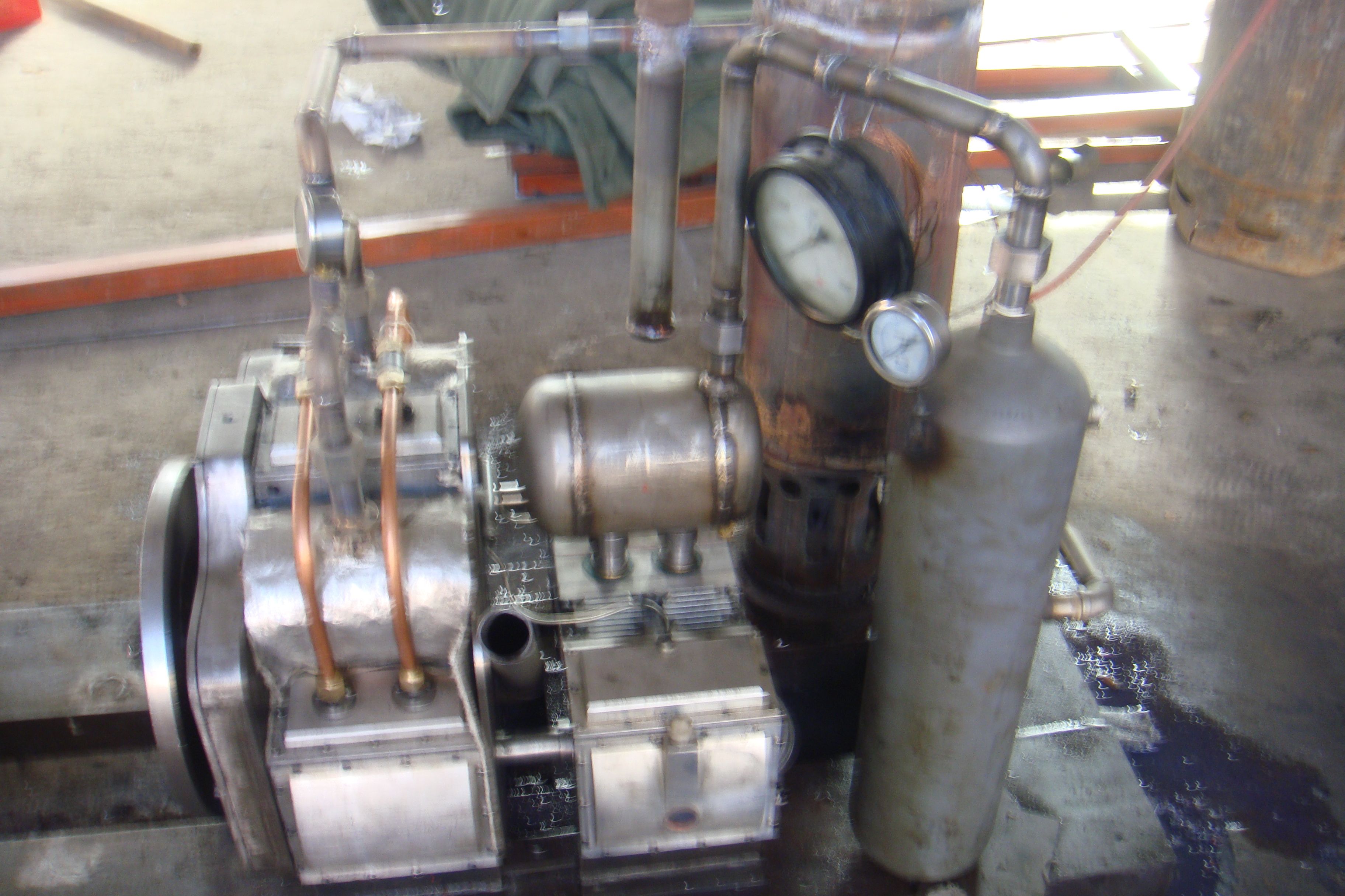

! P& @+ }7 f2 n3 H0 R1 K2 _- V6 h我的确没有用别的拍好一点的,实在是对不起。如有的话我一定发上来。但大家可以用视屏与照片相对应看。就是照片上的这机器在8公斤压力气时自已产生压力气后加热了进入工作机内工作。' P& @. b* t5 S# g% H, d
发表于 2011-3-14 08:58:09 | 显示全部楼层
可否讲讲工作原理和工作过程
发表于 2011-3-15 10:11:25 | 显示全部楼层
你是如何维持高温区和低温区的温度的?这个除了要有隔热措施,还要损耗一部分能量
2 r' E! j) R' `* ~/ V7 n# U, X# D! \# I0 P
你维持机器运转所消耗的能量,是否大于机器所输出的能量?6 M  c9 k0 i- p+ `
* E& E9 y3 D' {1 _0 Q; l基本原理上行不通的,再努力也只能遗憾收场
