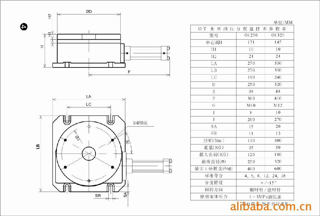

最近有个项目要用到分度盘,间歇工作的转盘,查查资料,本来是要选定DEX的桌面型的间歇分割器的,
但是发现气动分度盘也不错,价格不高,只要用压缩空气控制,好像分度的精度比凸轮的分割器还高。
现在不在怎么选了,有懂行的人来聊聊。
我的转盘直径1000MM,重量170KG,4个分度,转4s,停30S。

我也是在了解当中,从它们的参数看,凸轮的定位精度30",气动的号称有15“;
气动的原理是气缸轴带动齿条的一端,分度盘内装有一横向转轴,在转轴上位于转盘内的部份依次套设有棘轮、齿轮,该齿轮与齿条相啮合,气缸的直线运动转换为工作台在规定的分度数内作间歇运动,即气缸每往复运动一次,工作台转动一个角度,然后停止。

气动分度不会比凸轮分割器的分度精度更好的。
最关键的先算负载是否合适。
按照他描述的结构,还是有可能的,气动只是给了一个让齿条运动的动力,分度精度靠其他  发表于 2011-3-7 11:45

具我所知,气动的达不到那么高精度。
在精密传动中,我们会尽量减少零件数量来保证精度,而这一点凸轮分割器明显占优势。
大家觉得是不是这样。
凸轮分割器完全靠凸轮弧线保证精度的,稳定性、精度更高  发表于 2015-8-25 09:31

网上找来的,大家了解一下:
气动分度盘又名气动分割器、气动转盘。气动转盘可替代凸轮分割器,将一个圆周分割为预定的标准等分,一般为2468121624等,特殊等分可根据客户要求订制。
相比凸轮分割器、气动转盘有如下优点:
1.结构简单、控制简单,凸轮分割器需要配备马达,刹车离合,占有空间非常大,而气动转盘只用气缸驱动,占用空间小,安装非常方便。
2.凸轮分割器适用于固定工位时间,不停止的工作场合,因此显得效率较高,如果每个工位的时间不固定,需要频繁启停的场合,就不太适合。气动分度盘每一次动作需要控制充发出指令,每个动作均可按实际机台工作状况而动作,因此寿命较长。
3.气动转盘精度不高,这其实是一种认识上误区,气动转盘内部的定位部件结构相当结实,磨损小,没有累积误差,定位部件即使有磨损,重复也不会影响它的重复精度。
4.气动转盘能承受冲击吗?能,我们的特殊设计,能将冲击力转到结实的底座上,因此能适用到一些重型切削加工上。
5.我们目前有型号有IT-120IT-180IT-250IT-320适用于钻孔、攻牙、超声等分加工、部槽等各种场合,
他的重复精度能达到多少呢?  发表于 2011-10-13 11:08
