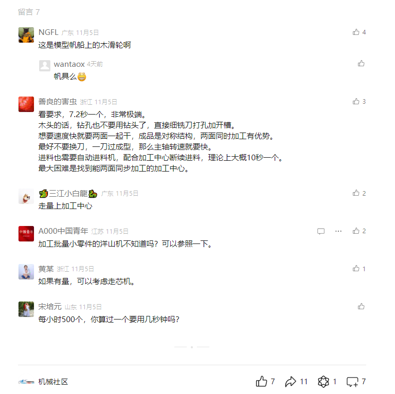

这样的小零件如何批量加工?
发表于 2011-3-12 19:31:59 | 显示全部楼层
原木加工成本比较高,要采用专机
发表于 2011-3-12 22:04:56 | 显示全部楼层
呵呵,做还是可以做的,虽然有点难度,但要做成通用,会有很高的成本
 楼主| 发表于 2011-3-12 23:25:11 | 显示全部楼层
回复 yf_fly 的帖子
仿形加工技术应该能比较降低设备的成本,零件精度要求不高,是外观的零件,工艺品的配件,相关的图纸周一发你邮箱

小时产量这么高,好难{:soso_e134:}

要是加工就难了,得多贵啊,压铸容易多了。。。

如果你是开发新产品,这点描述真的不行
  就几个照片   指望别人帮忙设计床子
