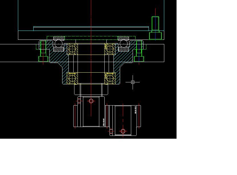

 楼主| 发表于 2011-3-1 21:33:08 | 显示全部楼层
发表于 2011-3-1 23:53:52 | 显示全部楼层
这个装配好有难度。
发表于 2011-3-2 06:37:58 | 显示全部楼层
回复 wxpwu 的帖子
请问那两个第二大的螺钉起什么作用。还有转盘与推力轴承怎么配合,放在上面就可以了吗?
发表于 2011-3-2 07:22:31 | 显示全部楼层
要么把轴承之间的距离拉大,要么在转盘下面加个平面轴承
肯定不会晃动了
什么是平面轴承???
发表于 2011-3-2 08:01:50 | 显示全部楼层
回复 wxpwu 的帖子
貌似这种结构,一是制造加工比较麻烦;二是平面推力轴承安装后该轴承的维修是一个问题,卸轴承是一个问题!
发表于 2011-3-2 08:19:00 | 显示全部楼层
楼主这样搞是不是上面的空间有限啊,否则按害怕伏枥老哥的设计更容易加工,装拆也方便;如果空间有限,可以把深沟球轴承的位置向下移一点,我觉得如果上面圆盘载荷不大的话,如果用一段时间出现松动等现象,可能跟使用的工况有关系,是否是下面的传动齿轮要经常启动停止,整个回转结构受频繁的冲击而导致的,如果是这样的话跟两个轴承之间的支撑距离没有太大的关系,而是应该消除冲击载荷,驱动马达启动设定软启动。
发表于 2011-3-2 08:40:06 | 显示全部楼层
回复 mightkyo 的帖子
如果是成套购买轴承的话,内外隔圈的厚度差别不大,不是成对的话差别就大了。简单的方法是压紧外环用手转动内环感觉松紧程度,反之压紧内环用手转动外环感觉松紧程度。另外选用合适的润滑脂很关键。精度要求高的对锁紧螺母端面的垂直度要求就高了,最好选用进口的锁紧螺母。
发表于 2011-3-2 09:05:30 | 显示全部楼层
用一段时间就晃动,这个是用了多长时间?是不是偏载的时候才晃动?另外想知道你这个回转机构和工件的重量全靠中间的轴承支撑?觉得你改了之后的结构过于繁琐,最好仔细分析晃动产生的原因,或许只是在你原来的结构上2个轴承中间增加个隔套就能解决呢
 楼主| 发表于 2011-3-2 09:47:22 | 显示全部楼层
回复 珠海小韩 的帖子
兄弟所言及是,下面的传动齿轮要经常启动停止,整个回转结构受频繁的冲击!!!
发表于 2011-3-2 10:29:56 | 显示全部楼层
回复 wxpwu 的帖子
您的推力球51112按装貌似有问题,图片看不清楚就用臆测的来说。
推力球轴承一片是轴固定,另一片是套固定,在装配时必需按固定边来装,不能装反。
