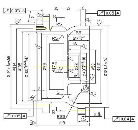

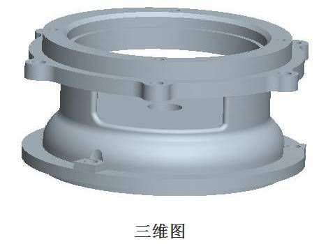

图片上传。材料为HT200
零件为离心式电机水泵上的链接座
左端 Φ125外圆与水泵泵壳连接,水泵叶片在Φ100孔内,右端Φ121外圆与电机连接,Φ40孔与轴承配合
讨论下:加工工艺
谢谢!
