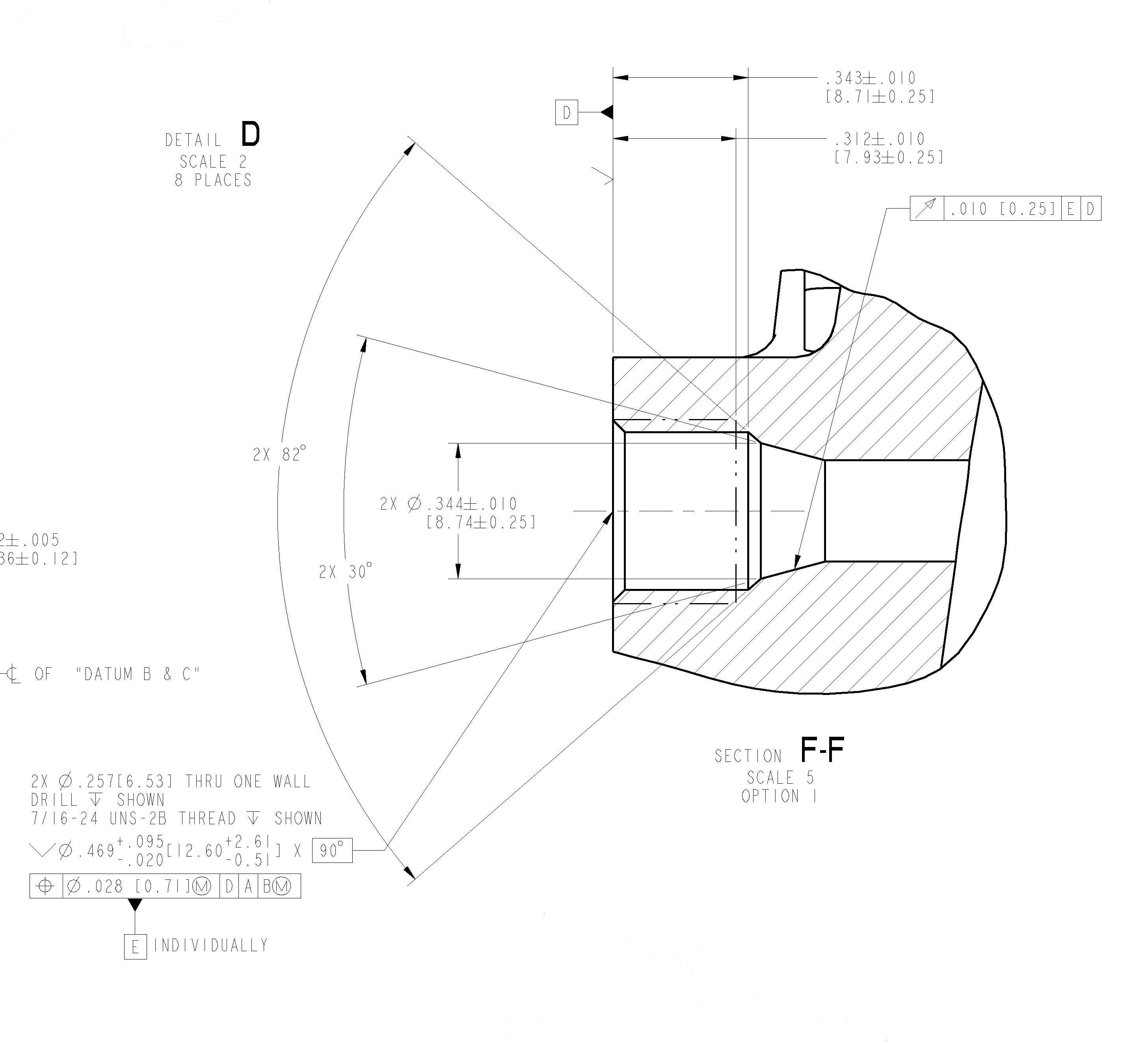

钻深攻深只有0.8的距离,丝锥怎么设计?

即使是E型倒角的丝锥,倒角长度只有1.5~2牙的长度,还要算上安全距离,我建议:
7 }! t( ], ^' u  P1.重新设计钻孔深度,留足钻深攻深的距离
; E$ m/ S8 Y, D0 \6 r% F- _, f2.如果1不行那就只有使用螺纹铣刀铣了,螺纹铣刀没有倒角部位,能避免误切,但是价格很贵,上一定批量用才划算。车的可能性不大。
 楼主| 发表于 2011-2-20 11:45:29 | 显示全部楼层
没有切削锥的丝锥是否可以?
发表于 2011-2-20 21:55:14 | 显示全部楼层
你还是了解一下丝锥加工的原理吧,不管是切削丝锥还是挤压丝锥,都需要有倒角部位。
 楼主| 发表于 2011-2-21 08:18:14 | 显示全部楼层
现在的方法是把丝锥前端修磨后使用

发表于 2011-2-25 00:07:36 | 显示全部楼层
可以试一下德国MIMATIC螺纹铣刀,这方面他们是专家
 楼主| 发表于 2011-2-26 16:42:56 | 显示全部楼层
特殊设计的丝锥是否可以?
发表于 2011-3-2 15:26:04 | 显示全部楼层
螺纹铣刀
