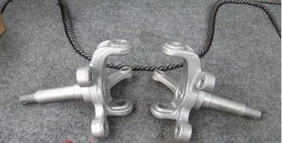

发表于 2012-1-8 00:46:42 | 显示全部楼层
4 `+ {& n' D, g9 J) ~
点烟╮抽寂寞 发表于 2012-1-7 20:59 2 j4 Y8 H: t+ y) ~7 \& w6 s
你好.请问这些套件用什么管材来做最好呢?自己动手来试试吧!
' `6 b) H6 |0 g, e! C
! g+ Y$ i6 c7 r: L
file:///C:/Documents%20and%20Settings/Administrator/Application%20Data/Tencent/Users/69912808/QQ/WinTemp/RichOle/7A4T)Y3@ED$)7J%25W0WCLQGS.jpg 有了这个羊角我已经解决了一大步了.上下摆臂正在研究用什么好!
0 l/ U9 s* v* ]7 K: o: M& y6 J7 |2 B5 E4 L$ ~! g: G
100%人会想到用现成沙滩车的转向节/球头,造出来的只会是跛脚马 有问题以短消息或e-mail,否则一楼问一句,楼层都被你占了  发表于 2012-1-8 11:36

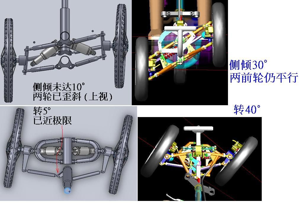

 楼主| 发表于 2012-1-8 15:12:40 | 显示全部楼层
点烟╮抽寂寞 发表于 2012-1-8 12:11
. K' H3 x0 x% \% E1 J) B' k我考虑用轿车拆车件下摆臂来改装非常适合了就是造价有点贵!!至于羊角也可以完全照你的做出来哦比较费功 ...
8 h* d# t7 H5 M) O1 u4 H; J你以为换成汽车转向节就不跛了?学吉他2周的初学者喜欢炫耀自己会弹吉他了,学了2年的人通常会说自己还不行,' M& }' R4 ]! v/ Y+ C  k7 J
这图是自行车厂绘图员看了我帖得意的东施效颦,你可知自己的拼装車能侧倾几度角?绘3D模拟只不过浪费些时间罢了,如果无法以三维模拟全面机构运动就勇敢的造车,等著花钱费工半途发觉- - -哇!跛了!如果你喜欢骑跛脚马,自然别人也管不著$ D& @8 Q- i+ _% a! d5 C7 T7 @% \
Tilt&Steer comparizon.JPG 8 \3 _3 _3 S9 {) D) ?: o  W( Q
1 @7 A) N+ p# J. P+ P

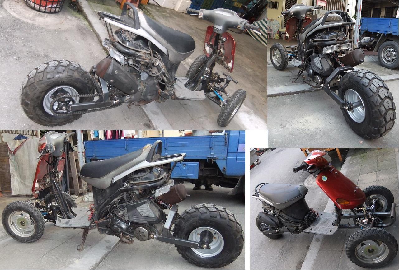

 楼主| 发表于 2012-3-24 07:49:23 | 显示全部楼层
新增踏板车后轮改肥胎项目,更适于沙滩松软路面骑行6 n+ f! e) d' j. b: I/ w2 p) T

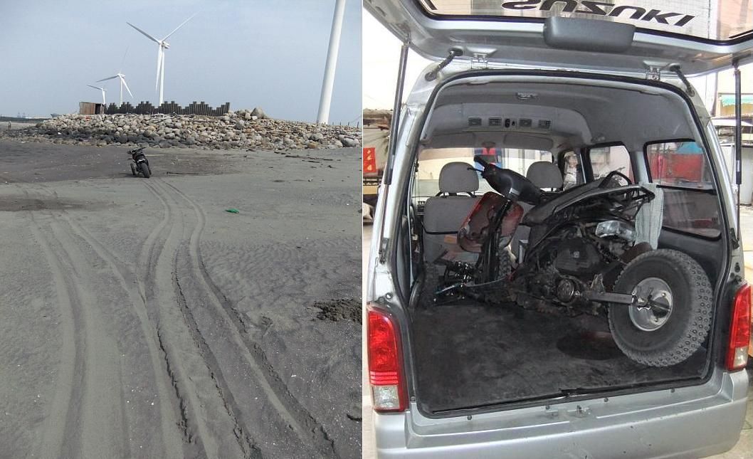

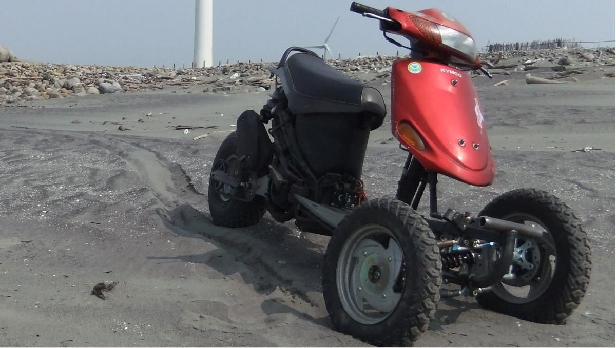

 楼主| 发表于 2012-4-2 09:27:14 | 显示全部楼层
昨日去沙滩骑车
