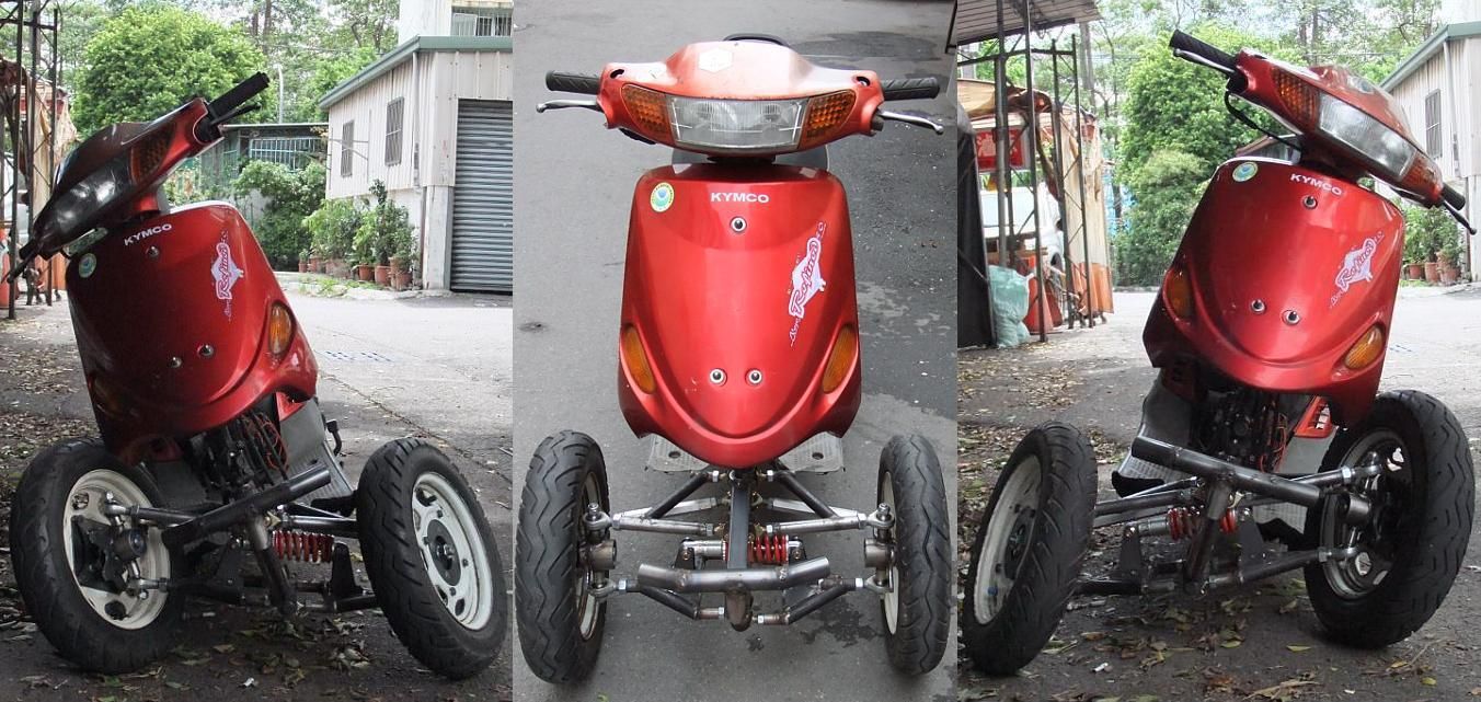

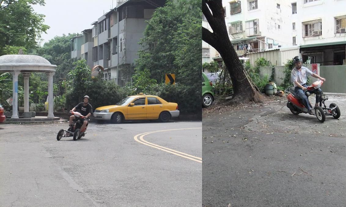

过弯侧倾三/四轮车
 楼主| 发表于 2011-6-2 19:37:26 | 显示全部楼层
7 `/ [$ @  A* k. Y5 i& Q: t# c
1 y  p4 v6 v4 W2 e! w, z$ K牛车小试,现在准备小批量生产(外发机加)改装套件
4 b; b1 q4 ]4 j; @# ]8 L
7 W7 `/ U  |! a tiltBike110601a.JPG tiltBike110527c.JPG

前双轮有什么优点?请楼主指点。
 楼主| 发表于 2011-7-3 10:31:25 | 显示全部楼层
回复 wyxlovewhy 的帖子
0 M4 I! l# \# G- P, t# z/ A5 i& @/ l
48楼网址诸多实例应可看出答案,可惜各位大多无法开启视频
6 j* a/ D# C/ t+ w2 r' f  R0 |) {. i除多一倍摩擦面积,单前轮一旦失去侧向摩擦力不摔车也难,双前轮还能以转向不足姿态滑行,最适山路湿滑路面快速过湾而不转倒,也比汽车敏捷又不占路面
