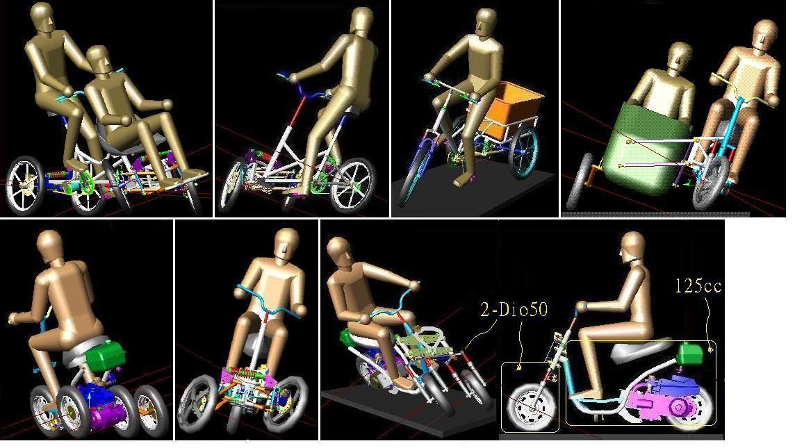

  J5 Q1 p* n& f( `4 F& P这个月的几款闭门造车' P" g: w+ f/ I) m8 w; u- J7 A, S8 N
2.JPG " d" Y8 j4 Z, t4 {% C% ?4 `
9 _# L2 |  k2 }$ n' s) O动画' K* y* L4 f1 L% o
http://ibcbwq.bay.livefilestore.com/y1pKD1h1Uw5XzziWedPHn7GWzlpgUA665av4pQBlT6UQfA0MetP2C_bO4El6SOzXS8XjbEyt3ebvLuNaaAxGPr1B5SL1erdkfUt/sideBike.gif?psid=11 d: F! e- E; S' z& a
- m. b) ^) [  D" a. x5 L
http://public.bay.livefilestore.com/y1pTuABftbtl4wlYbZvhXpT8TfRSpW1LYl-bzaT-6WBlttT8Qf6sXpbYvbiZOEI4N7fDqmR8iHETc03b6hzSqOOMw/trike%201103.gif?psid=1

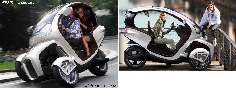

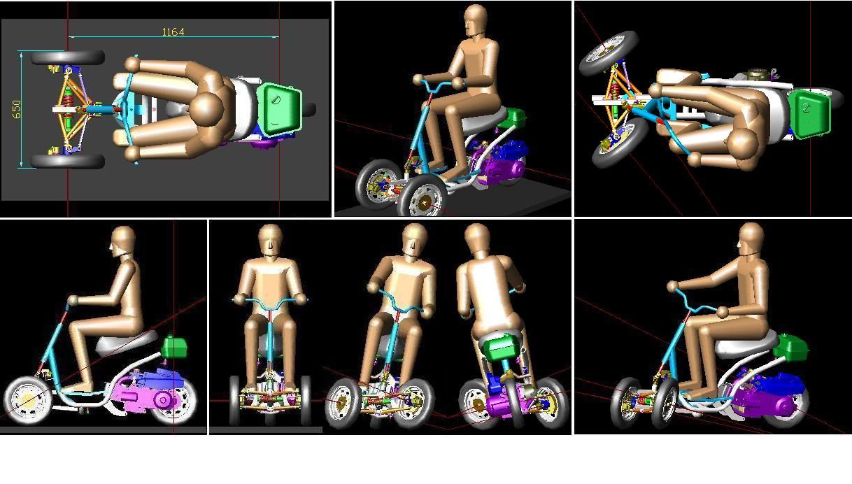

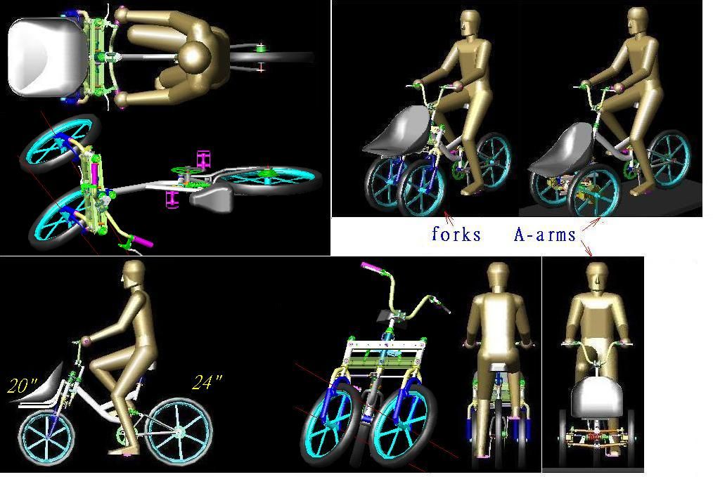

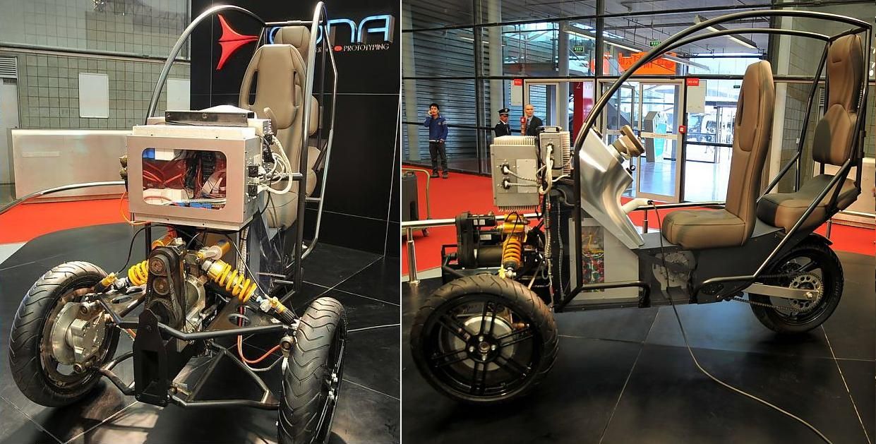

正在上海汽车展里展出的"意科那"icona(理解为 Italy co. China)电动概念车及其85kw发动机款,禁摩的中国与美.加等可能感受不到窄轮跨三轮的需求,地小人稠的小国这种摩托车正夯( N& u5 Z/ e% q6 Q+ u3 v
3 |  N* o- E5 P; L我的设计库也多了两款
- j% g1 O2 I# `& i  Z1 U$ G/ a" Z/ \! a, v
24495_950.jpg 20-18-21-10-920622088.jpg tiltBike110426a.JPG tiltBike110425a.JPG & E% p( _/ ?4 O0 E& o+ d; D

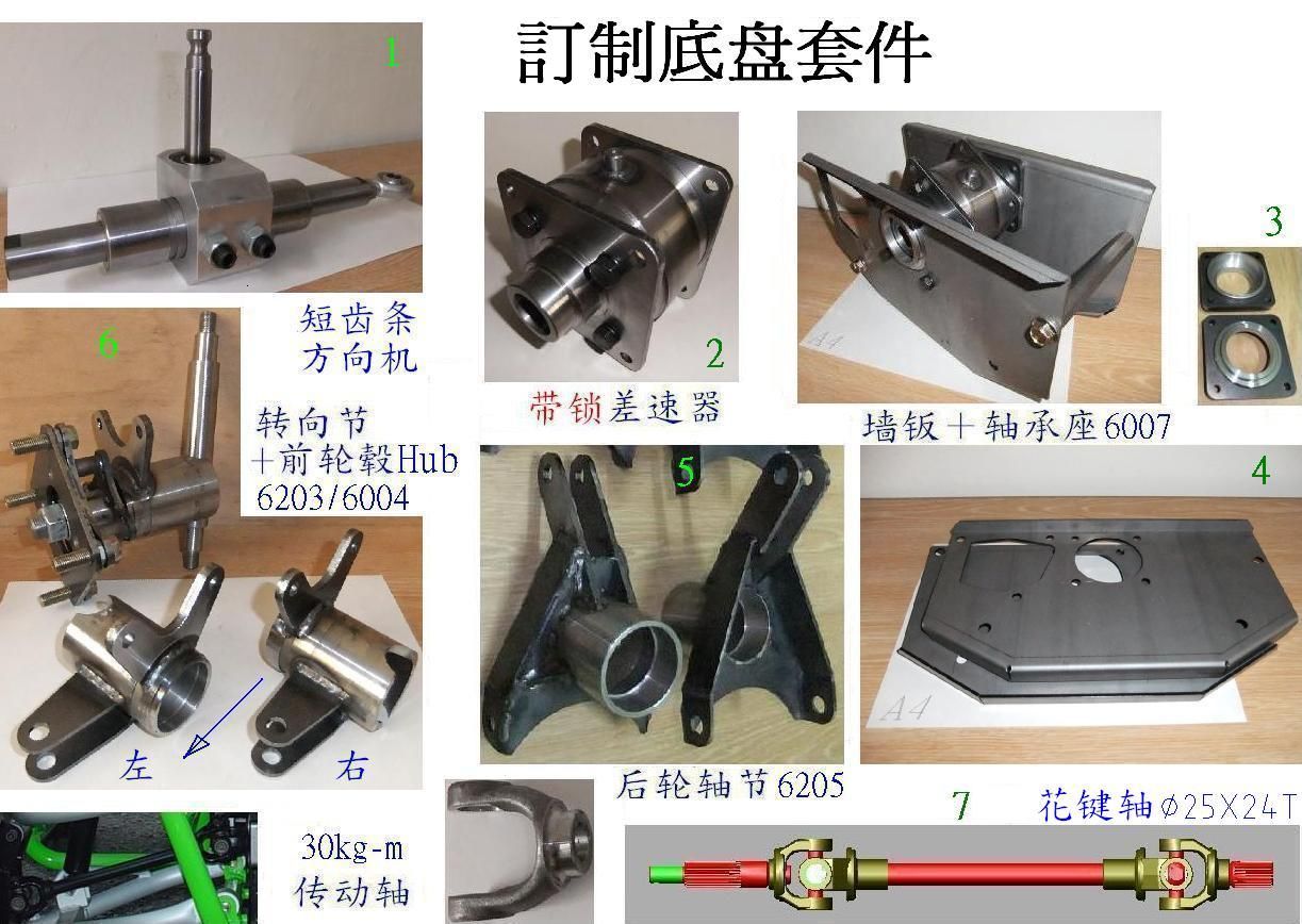

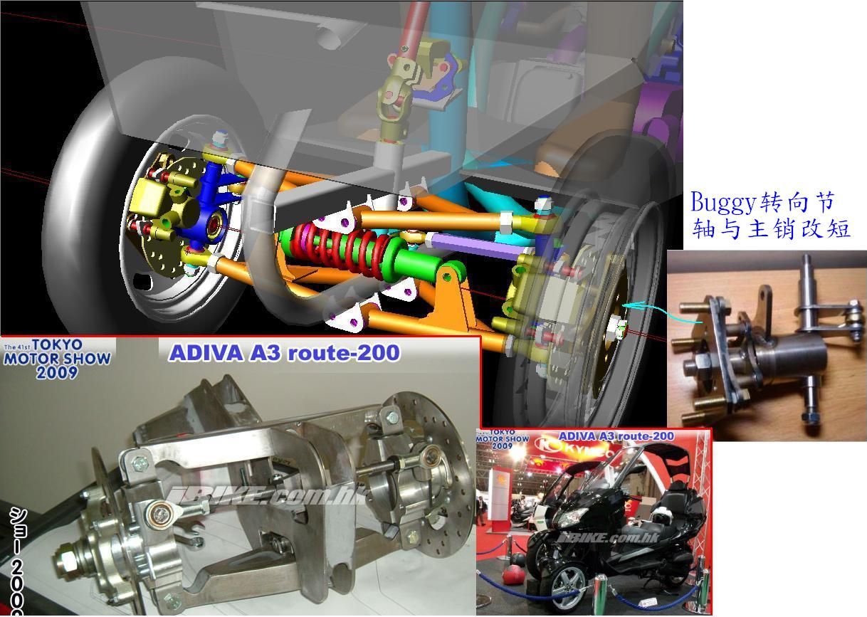

现在准备开发摩托改装三轮套件,想询问如上图示这类车铣钣焊组件小批量(10~20套)有人愿承制否?离厦门近者为佳,下图是摩托类小越野车客制套件
( Q( [! V  Z$ S: x( ~ tiltBike110429d.JPG , Z* v2 c/ Z3 Z) ?
) x; |9 s; V5 n* N2 B 底盤套件.JPG ' {( E% s" C& |$ e) _

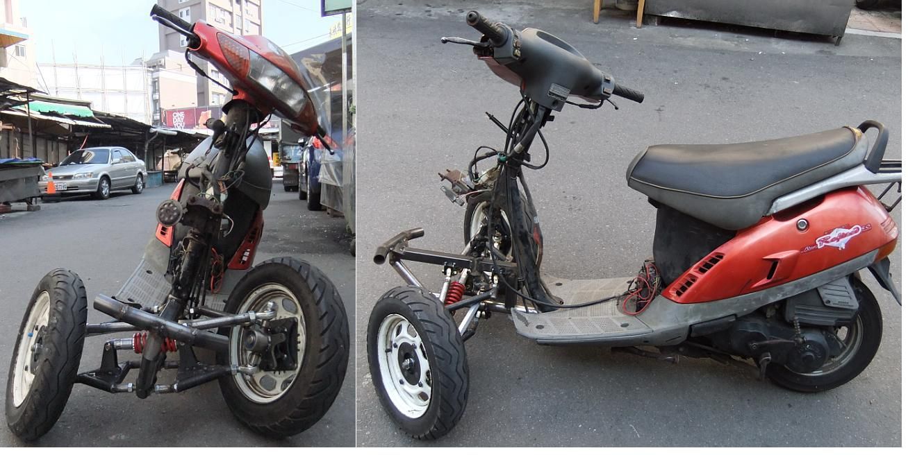

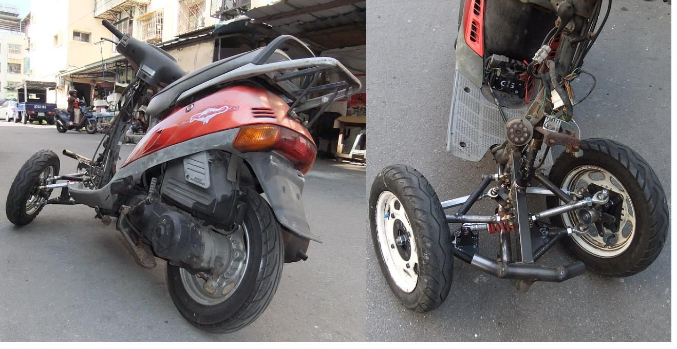

昨天刚组装试车的摩托改装倒三轮,看下日期离楼上不到一个月,系统较单纯,以个人而言开发时间不算长,下一步还需优化加大侧倾角才能满足玩家压车过弯运动需求  ]; Y* x6 G/ u" q) Y( D3 T! Z' M# N1 K
