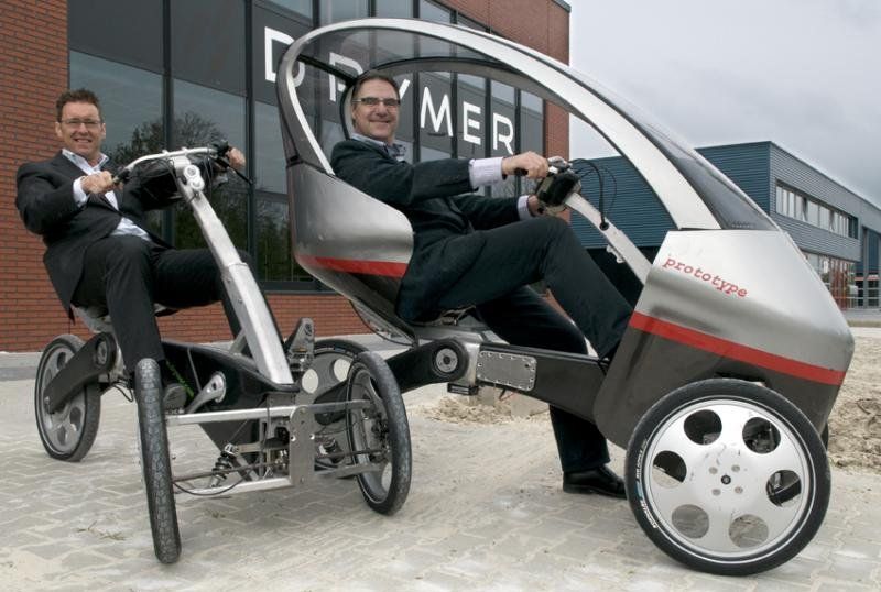

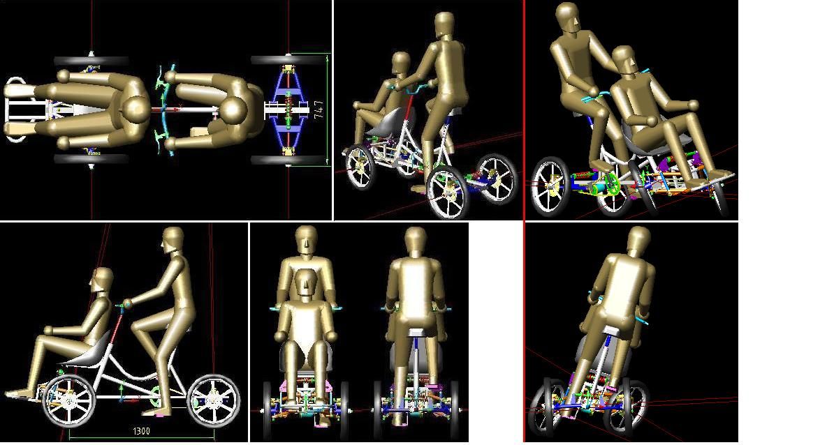

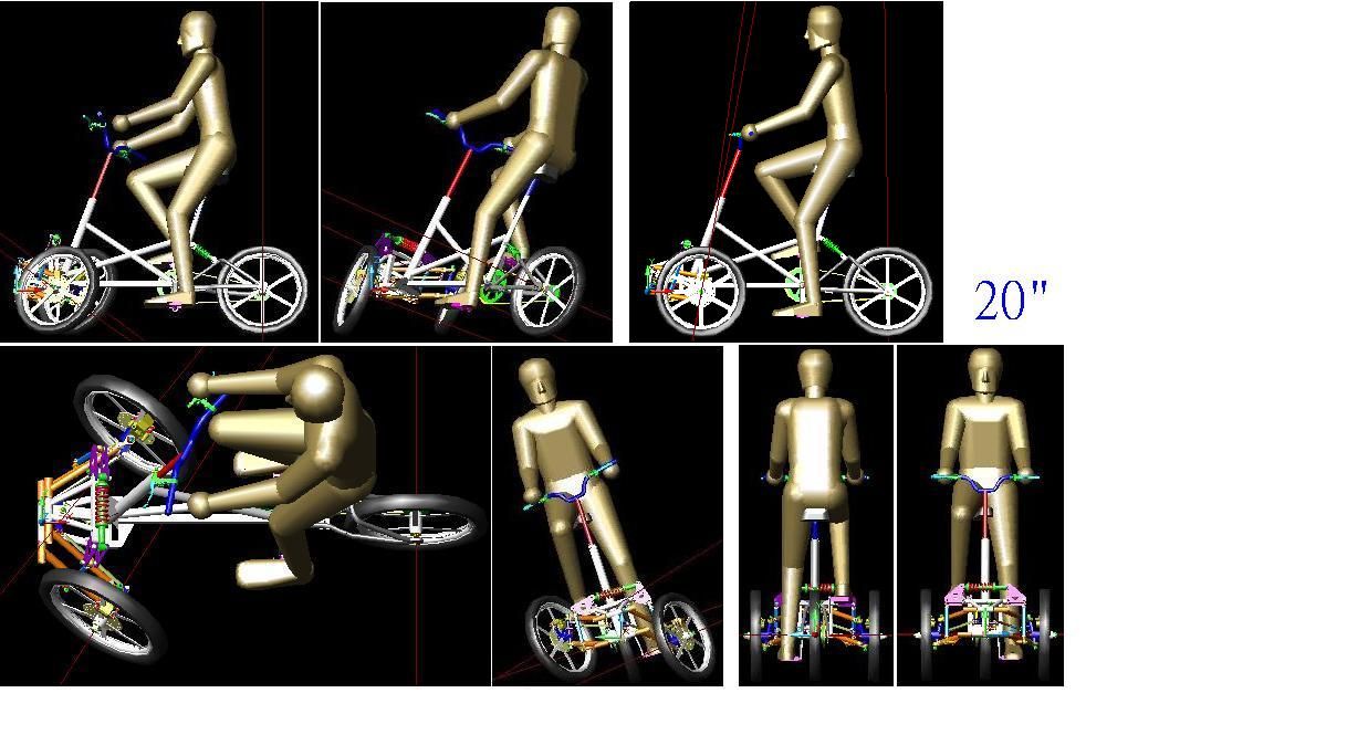

过弯侧倾脚踩四轮项目谈吹了,对方外行不先付订金,要求试车后再算账3 X0 l9 L7 H$ l  n% |) C! Q
我把这些示意图贴上,他要的是载人四轮款,而2F1R三轮机能最合理,但这种人力自行车成本高,侧倾功能使用在微型机动车上最佳' _& n* Q+ c- W$ |& f; p5 Q

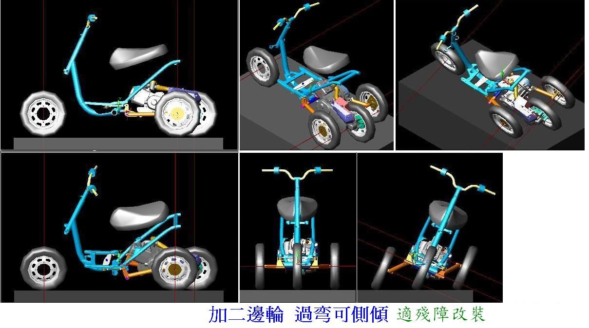

再增一款,以现有摩托车后方两侧各加装一边轮,机构较简单,但是做为残疾人代步工具,低速得直立,高速过弯需侧倾,得外加动力与控制系统,有側傾功能,窄轮跨也可以比四轮车更不易翻覆;摩托车在台弯密度高,残疾人改装三轮比例也高,贴一张学术研究调查简短节录 殘障三輪機車a.JPG 改裝殘車翻覆性研究報告.JPG ! b6 B9 l# d/ Z
& P8 M+ s1 G% b. W, U
动画链接来源网站受屏敝,只能贴图了
8 E/ C, W4 G+ N6 K, [ tilt125c.JPG
