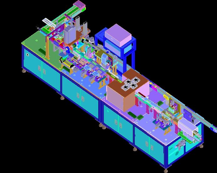

用于连接器行业。正位度 高度 导通 高压检测……
检测机
检测机
高压检测应该是氦检吧,这台设备能兼容几种机型?  发表于 2013-6-14 12:43

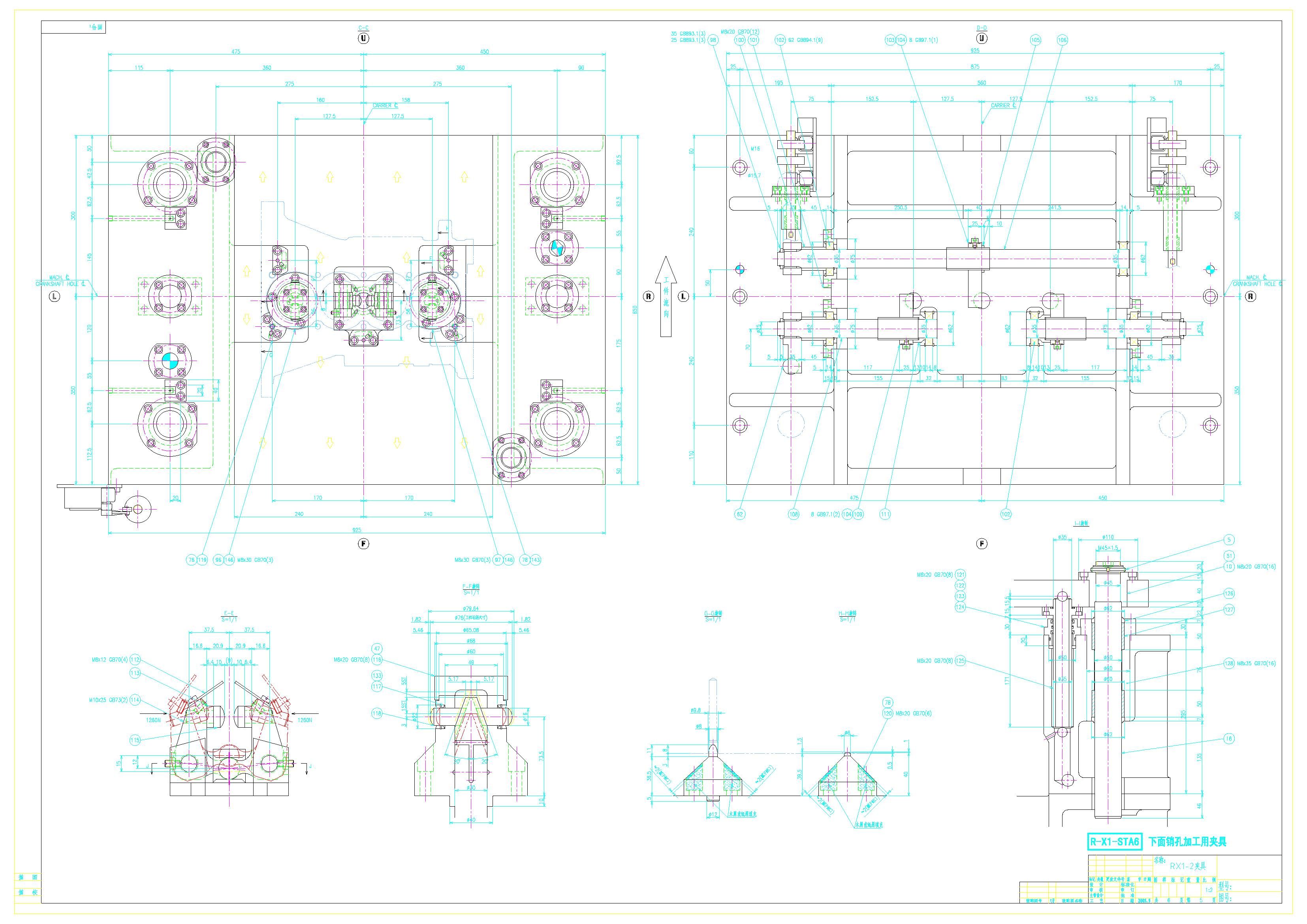

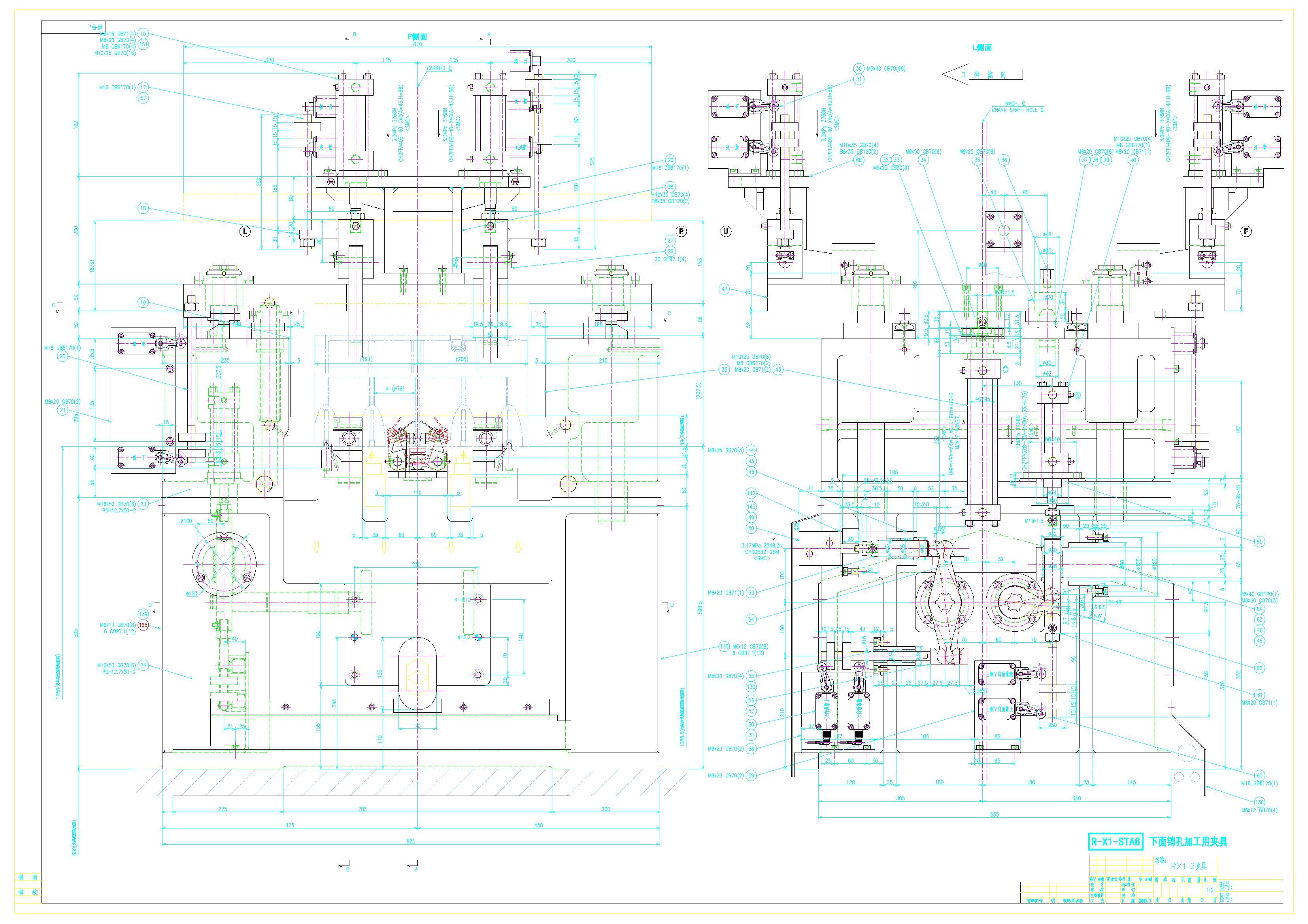

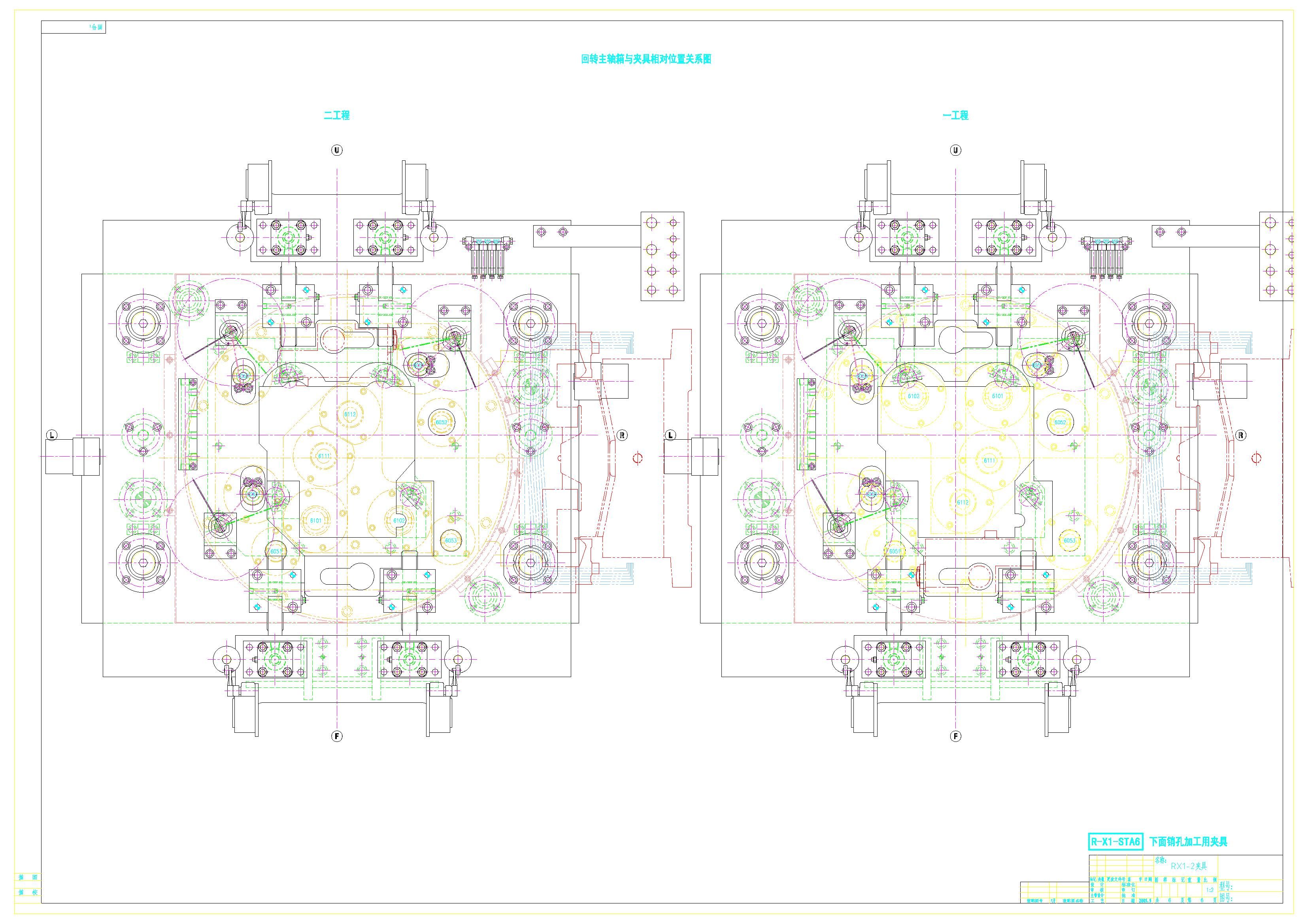

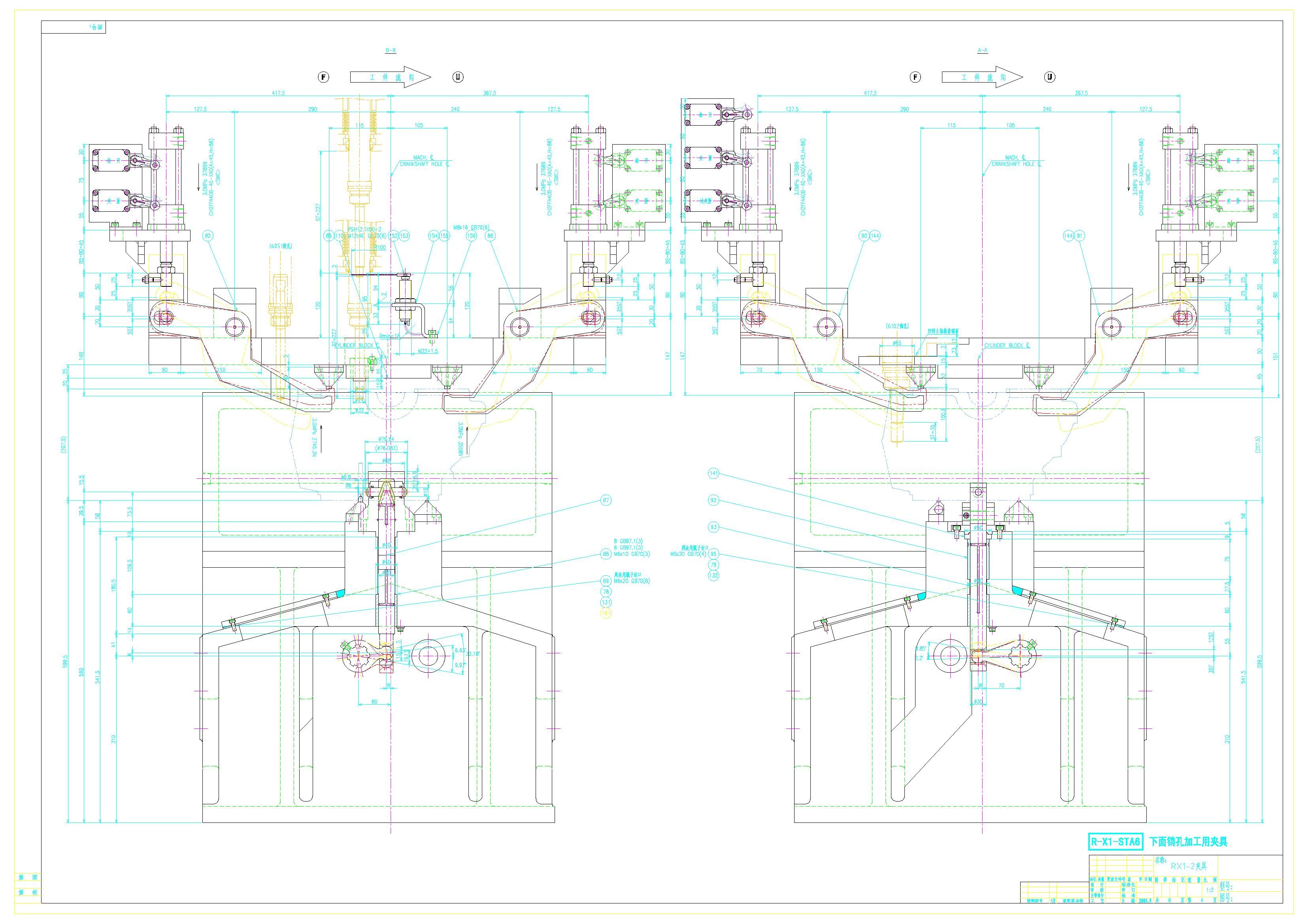

2005年设计的组合机床全自动夹具。
工件毛坯定位,木有定位销孔~  发表于 2013-12-6 08:38
抽烟中用一只手打字不习惯,“用”打成“勇”了。。。  发表于 2013-12-6 08:37
当年勇Auto2006画的,装配图关联尺寸很重要,和动力头、其他连接部件、输送需要配合使用。  发表于 2013-12-6 08:36
大大高手,用AUTO CAD画的吗? 请问为何标注这么多的尺寸?  发表于 2013-12-5 16:35

哥们儿,你这是抬起步伐式输送吧,生产节拍多少?
发表于 2013-6-14 13:43:47 | 显示全部楼层
直接输送 不用抬起。 气缸只管来回,在拨爪上面做文章
发表于 2013-6-14 13:46:59 | 显示全部楼层
不用[size=13.333333969116211px]氦检。高电压检测
