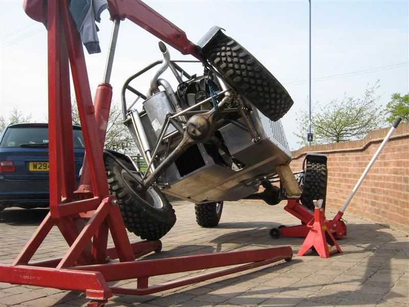

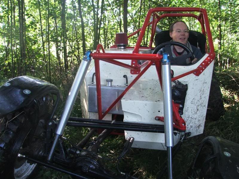

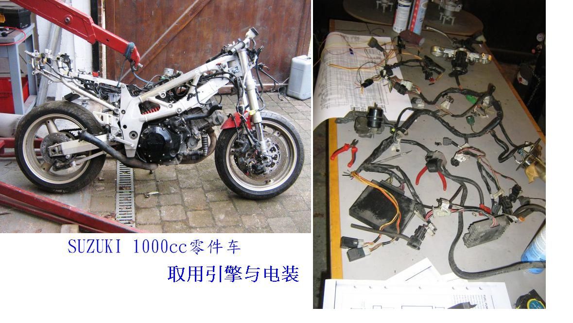

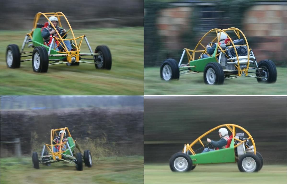

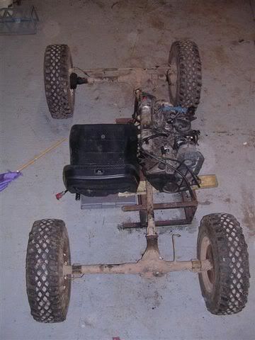

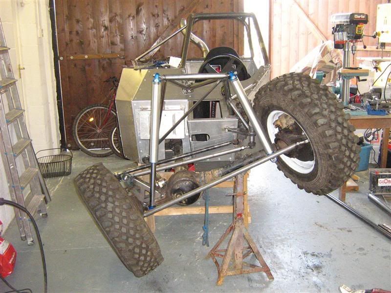

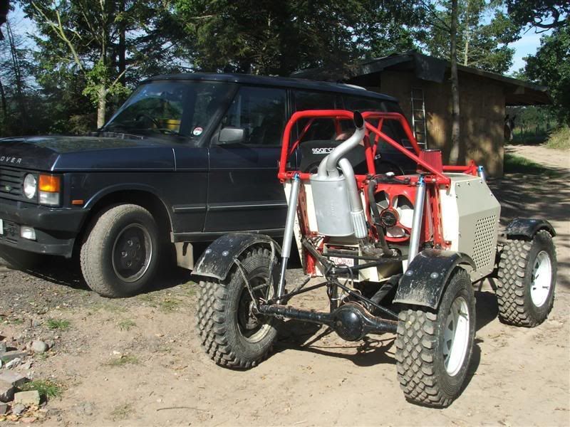

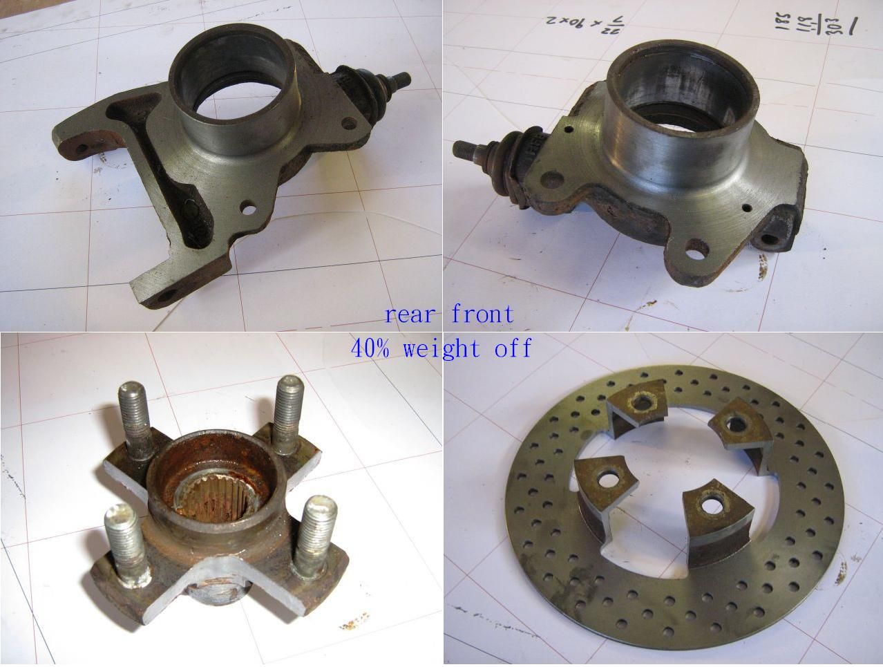

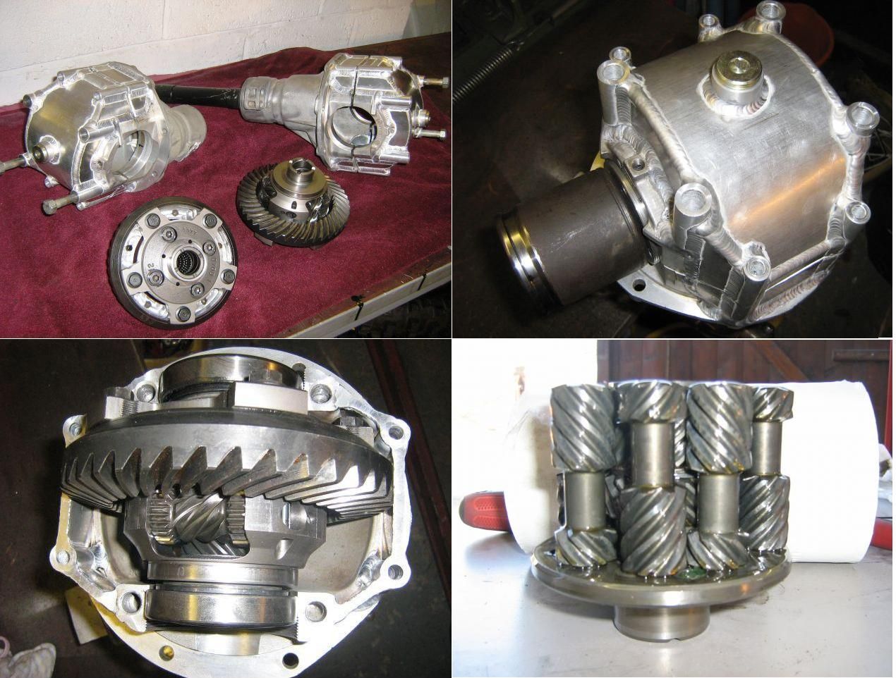

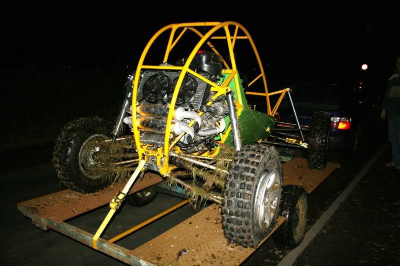

4 l* h$ B0 L; X2 p0 V- C沒看那帖出处文字,今天再去看下,原来原帖在英国,老美将之节录4 l- R# K! X0 Q0 m6 d, u
去英国网站再下些图来,这黄绿色车原作将它定位为Buggy,英国玩家作品定位不同于美国,连红白色攀岩车(rock crawler)也不同于美式作风;传动系部件取适用车种改装,自制下了不少工夫,铸铁壳体改铝焊
; Y' L% p  j3 y+ z3 ?' n0 U悬挂较软,试车转向时明显侧倾
# _" r! q, c% {* C9 B7 P9 ` 11101_tare_down_1.jpg 11101_Picture_174_1.jpg 11101_Picture_009_1.jpg 11101_Picture_168_1.jpg mantistest2052.jpg mantistest2183.jpg

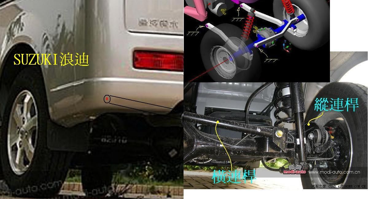

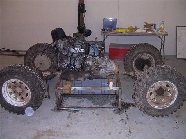

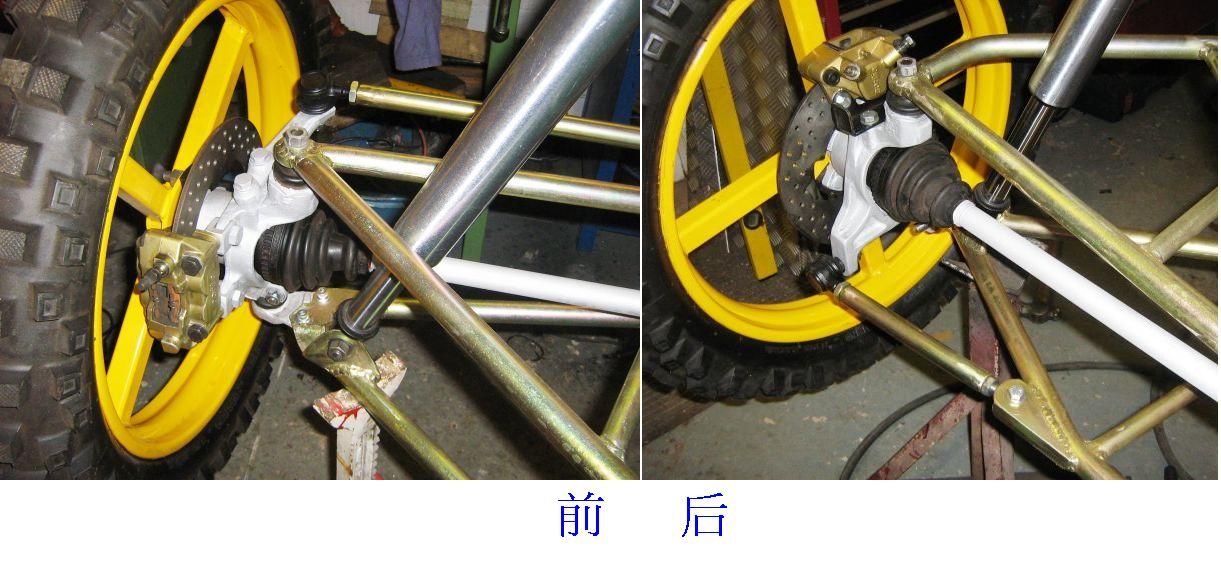

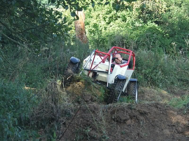

英国气候潮湿多雨,所以试车场地是湿草场,不是美国的岩场与沙漠
% K4 Y6 b5 d9 }3 s红白色攀岩车后悬挂如同我楼上mini Buggy图,前悬挂则似SUZUKI LANDY,有一较长的侧控制杆,如此减短前悬挂连杆所占空间,使车轴距短些
/ m9 z2 t" {1 g& U aa14.jpg aa1.jpg lightweight_010_medium_293800x600.jpg ss7.jpg ss9-1.jpg Suzuki landy 后懸2.JPG
