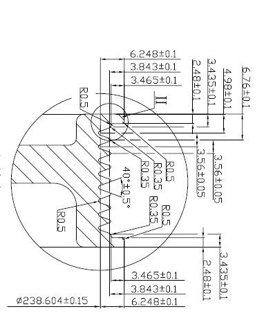

这样的槽,这样的精度,这样的刀片有么
发表于 2011-1-27 16:34:41 | 显示全部楼层 |阅读模式
材料是42CrMo.硬度是28HRC
皮带轮
皮带轮
