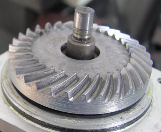

第一对等距螺伞装机实测基本通过11000rpm声音测试
 楼主| 发表于 2011-1-24 23:00:08 | 显示全部楼层
仔细观察啮合痕迹,出现在大轮小端齿顶部分:+ A$ n# j5 M- w( J6 B
, x, x! n$ Q8 V' F; Q
7 Y4 x  F7 K8 ]7 W  H2 T7 {经分析,是壳体位置偏差引起的,小轮向左偏了0.1mm左右:
6 U# B+ K) D" C, |/ i * D" O3 D. u' ]' \5 |, ]! {
. V9 h5 t' \' D  W- Z
适当调节安装位置,会使接触区位置得到改善:
3 z- R( F% ~& C) B/ N1 D: W
