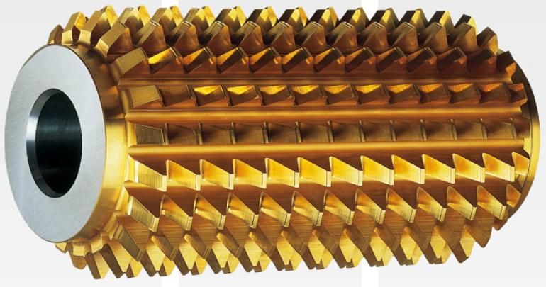

. a( G, n# X  k- U1 T
& e* u/ F/ O' h# _- u- O7 c2 h: M! s+ l这个是上工的吧,能否发张侧面的哦照片?滚齿刀不带长这样的,还是小模数的齿数少?。* ~% ]$ o! E, x- L/ K
* @# B4 f5 A" K  f9 m$ R2 Y
Gun.JPG ) p9 v5 t0 g/ u# H+ j( y
" B3 D8 u$ q; z6 Z: q; I- f
发表于 2011-2-16 21:02:29 | 显示全部楼层
本帖最后由 鱼之醉 于 2011-2-16 21:03 编辑 $ G* N; U4 E# v% x  k0 S1 @, s
) m. ?& u1 K- ?5 j( K+ m0 S
在阿里搜一下硬质合金滚刀,生产商不少呢!短小也是有用的嘛,一般的小齿轮才几MM厚,滚刀做厚也没作用反倒会浪费刀具材料.据我所知硬质合金的滚刀少不是因为难生产,而是能用硬质合金滚刀的机械不多,买的人也少.
发表于 2011-2-22 21:40:17 | 显示全部楼层
在仪器仪表行业,小模数整体硬质合金滚刀的使用还是比较普遍的,而且制造工艺都有书介绍。
