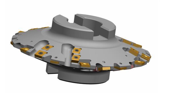

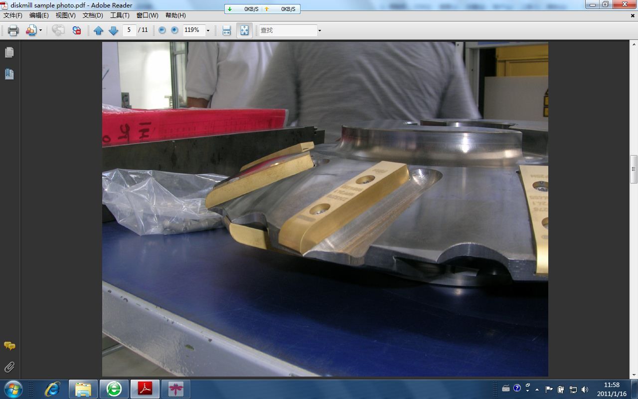

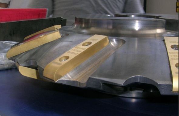

因为高速钢的工艺性较好,而且这些复杂的刀具大多都是国内制造的,国内的厂家在硬质合金技术上还都不是很过关,国外有些齿轮刀具和拉刀已经是可转位硬质合金刀具了,可看下图片,

滚刀目前还无法用硬质合金制造,详情可去了解硬质合金产品的制造工艺。
9 G, f4 I$ E' i( f, l0 v! A; E. W楼上提供的那个是齿轮铣刀,在一些场合可以替代滚齿。

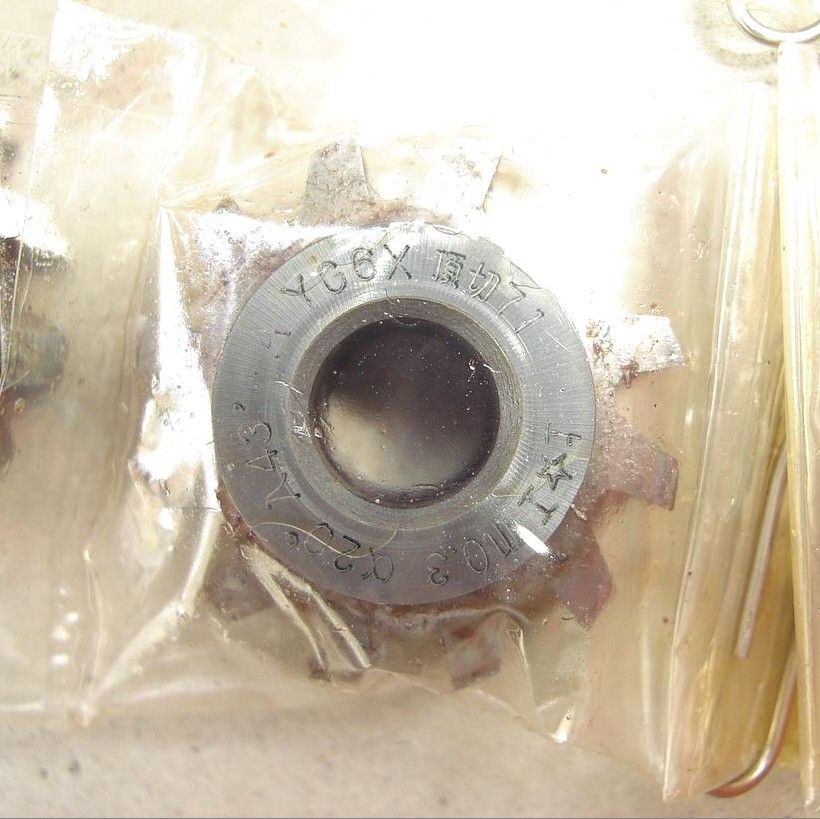

9 {8 Y( ^6 U( V! }, L我有10多个滚齿刀是80年代国内生产的,YG6X材质,怎么可能无法用硬质合金做呢?但合金做的,切削一定要用高速滚齿机

能否发张图让我见识见识?真想不到中国还有这样的刀具厂家,看看是哪家。

小模数滚齿刀我有好多呢,呵
