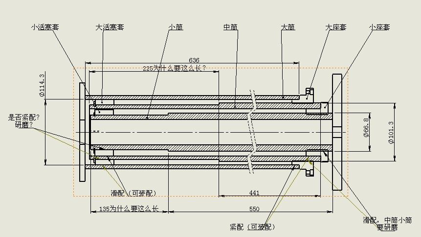

老外发来的三级导柱散件,说是研磨装配,有疑,高手急救!

手上暂无高精度的测量工具,感觉留余量挺大的,紧配要研磨吗,
 楼主| 发表于 2011-1-12 12:11:05 | 显示全部楼层
回复 三脚猫 的帖子
导套可加工吗?座套的配合面不可加工,

紧配合零件不需研磨的. c# e+ b/ f& k* u' O
零件需组装后一起研磨,例小筒,中筒,小活塞,小座套???
 楼主| 发表于 2011-1-12 12:30:35 | 显示全部楼层
感谢伏枥大侠,现在我需要弄清几个原则性的问题:
1,变径为什么那么长  2 紧配要研磨吗
3,零件需组装后一起研磨,例小筒,中筒,小活塞,小座套,可行吗,
4,外包的话,应该注意什么问题?什么样的公司可做,总量,新装76套(可考虑用国产),修复76套原装

从自己的经验判断,套的材质和处理先不说,筒体必须是磨加工以后再氮化处理的。氮化后的装配,需要用传统意义上的研磨去解决。
1、变径长,从工艺考虑,让套的内外都是滑配研磨比较容易。如果有需要修复的工件在,观察和测量可以知道。从结构上分析,请注意套筒长636,而其伸出总长只是875,内层筒体实际工作面长度有一个只是为441就是合理的。
2、即使是紧配,也要控制过盈量。
3、如何研磨,要看具体情况,特别是各个工件内外的不同轴度误差才能决定。
4、这个工作和具体操作的工人的技能水平密切相关,公司大小不能说明一切。

只说一句:没有高要求,6-3铜婆司,装配不可太紧。
小筒与小活塞,中筒与小座套;   两两装配后
这二个小组件(即小活塞外径与中筒内径;小座套内径与小筒大外径)再相互研磨

前辈真是行家,变径段的确 是内外滑配,刚又装一次,以测量一次,感觉现在中筒小筒大径段的余量不大多也2-4丝,上磨床不大可能,只能是手工磨了
