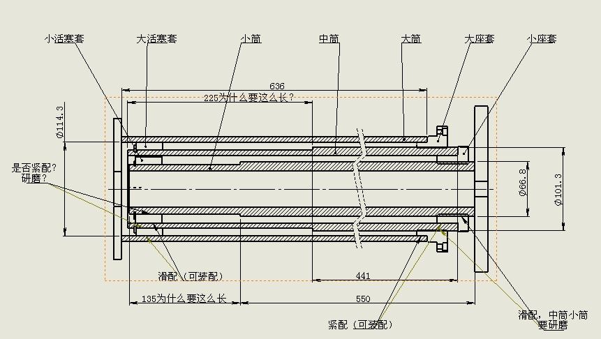

老外发来的三级导柱散件,说是研磨装配,有疑,高手急救!

 楼主| 发表于 2011-1-12 10:21:24 | 显示全部楼层
附上图,再次感谢各位大侠的帮助
 楼主| 发表于 2011-1-12 10:24:00 | 显示全部楼层
回复 fastarrow 的帖子
中筒和小筒需要研磨,有余量,图纸尺寸为实测尺寸,谢谢

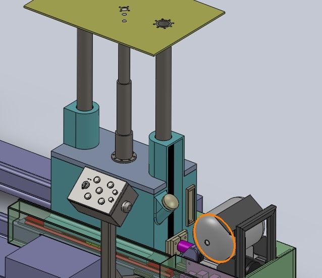

中间为三级油缸,两侧为三级导柱,总行程875

发表于 2011-1-12 11:42:26 | 显示全部楼层
精密液压滑动零件确实需要研磨的
二个需相对滑动的零件结合面中间用研磨砂+机油,前后+旋转人工手功来回运动
取得很高的光洁度和合理的间隙(操作工凭经验和手感,自然状态下零件较慢向下滑行)
紧配合零件不需研磨的
零件需组装后一起研磨,例小筒,中筒,小活塞,小座套
