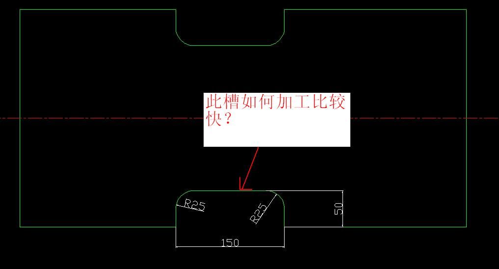

选用什么刀具比较合适?  槽刀还是上圆刀片的外圆车刀?0 w; E0 Q+ O" O( @2 }  V8 u
4 [. h" b& B8 g8 F; F
请看图片

个人认为最好两把刀加工,一把槽刀,一把修槽底的外圆的刀,因为槽刀加工完经常有震刀痕的

数控车床的话用两把刀2 V) p2 E1 a1 H  k. P4 d0 J; F
一把外圆刀一把割槽刀 . w" _# d" {' \4 _" h! t5 }
先把两个R25用割槽刀车出来再用外圆刀车' h% U( S) Y; }) k

直接用园刀片,不用接刀,选大点的,这样快

用圆刀片走槽及槽底倒圆一把成

这要看批量和加工的机床了,数控车床的话可以先割槽后车出,量大的话可以定做装R25的圆刀片的刀把直接车出。
发表于 2011-3-21 20:50:03 | 显示全部楼层
建议两把刀。
