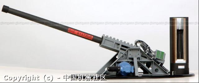

我看军事杂志上 美国正在研究电磁炮 和老兄的原理差不多
