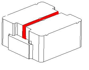

现有一个宽40深100长400的两侧开口的槽,想找个高手解决下怎么提高效率,
$ [; i; h' s* i' r) f4 r8 @0 D工件:球墨铸铁件
% g) q; W: ^9 R% S, j4 {( q1 ^2 V现采用平刀装合金刀片的那种,分层加工出来的,很慢。高手们给支个招 101010.JPG

“平刀装合金刀片的那种”是什么刀?参数?
应该是平装的可转为立铣刀。刀片硬质合金的。  发表于 2010-12-23 10:54
发表于 2010-12-22 19:33:42 | 显示全部楼层
铸铁的话,不知道精度和光洁度要求高吗?不高的话直接40的玉米铣刀就好,5刀铣完。如果你的机床刚性好,功率大的话3-4刀也可以的。通常我们是20mm一刀。

锯齿状圆盘刀。。。。。。。。。。。。。

感觉用龙门刨才用多件一次装夹,同时刨加工比较快

用玉米铣刀吧,效率高

- V- d/ N' T! k; ?" i& y4 w2 w是通槽,可以用槽铣刀盘。100深度方向一刀。40宽度方向两刀完成。
