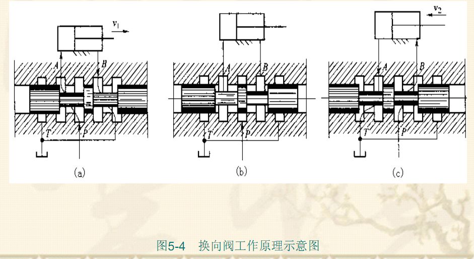

       依靠阀芯与阀体的相对运动切换液流的方向或油路通、断,实现控制液压系统相应的工作状态。 图 5-4 所示是滑阀式三位五通换向阀的工作原理。液压阀由阀体和阀芯组成。阀体的内孔开有五个沉割槽,对应外接 5 个油口,称为五通阀。阀芯上有三个台肩与阀体内孔配合。2 O, Q9 v- [1 R: P& G. c( U
        在液压系统中,一般情况设 P 、 T ( T1 、 T2 )为压力油口和回油口; A 、 B 为接负载的工作油口(下同)。在图 5-4(b) 所示位置(中间位置),各油口互不相通;如果使阀芯右移一段距离,则 P 、 A 相通, B 、 T2 相通,液压缸活塞右移;如果使阀芯左移,则 P 、 B 相通, A 、 T1 相通,液压缸活塞左移。( b  Q. Z0 w+ a0 C8 c
