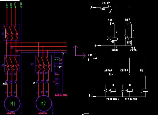

下面是液压实验台的电气系统图,在图中接线有一些字母和数字来,一般来讲ABC表示外部供电,阿拉伯数字123等表示元件之间的连接,是不是这样?想知道一个统一的格式要求,知道的 请简洁明了的说一下,谢谢!0 @4 H  u& F/ Y# s* D- Y

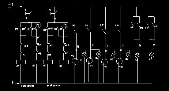

还有一张图片,可以看一下!我想给这个电气系统图绘制一个端子排接线图,但是自己不太清楚标准!知道的请讨论一下哦!O(∩_∩)O~

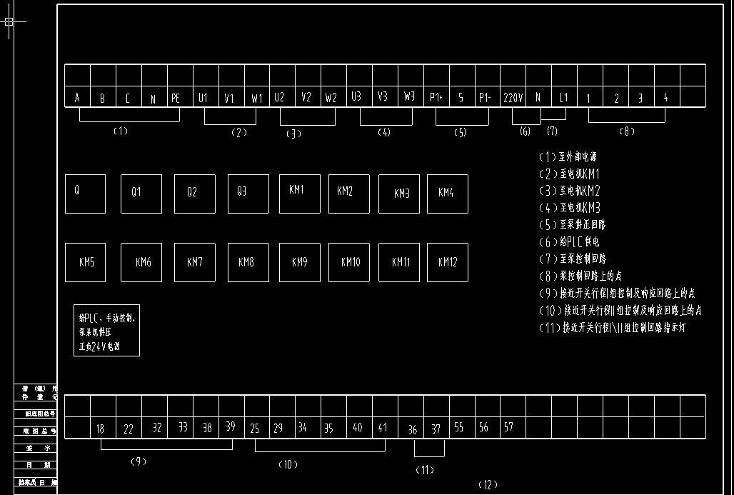

呵呵,算了,我直接再贴一个自己绘制的端子排图,让大家看下,说一下有没有什么问题吧!希望知道的多给提点意见,谢谢!O(∩_∩)O~
发表于 2011-1-9 09:54:21 | 显示全部楼层
我觉得几幅图画的好像不规范呢,跟偶学到的咱不一样呢。。。

哪个不一样呐?呵呵,除了最后一个,其他的都是公司的图纸!
