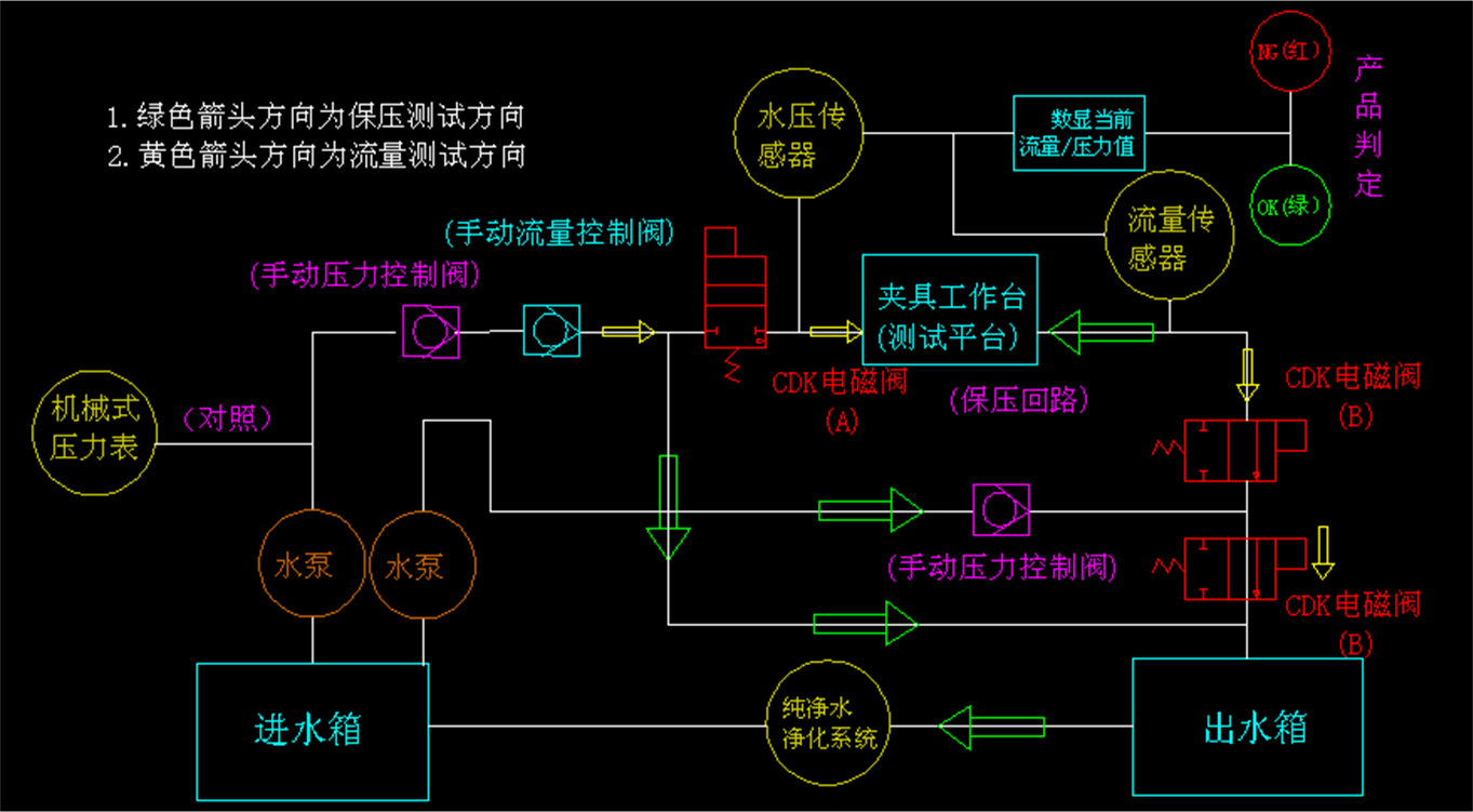

我设计的一台流量与压力的测试的设备,现在不稳定,求教。。要求:1.当压力为2KG时,流量为150-225ML/min.2.当压力为4KG保压,5秒,压力损失少于0.3KG为PASS。介质:纯净水。。
请高手帮忙解决下,主要问题应该是手动压力调节阀与手动流量调节阀。现在暂时没有找到这小流量的阀门,我是根据原理,自己DIY的。。一个弹簧,一个滚珠,通过调节弹簧力大小来调节压力大小,流量阀是通过锥形柱与小孔(直径2MM)通过螺纹来调节锥形柱与小孔的间隙来调节流量大小。。
目前流量还算是比较稳定。但是第2路的测试保压的时候很不稳定,会过几天就出现压力不可控的情况。

过几天就出现压力不可控的情况。会不会与介质为水有关。会使钢珠弹簧锈蚀,造成压力不可调。

全是304不锈钢材质的,不会生锈。。放心不会发生这种低级错误。。

水的粘度极低,没有润滑性。尽管是不锈钢零件,没有润滑,也会动作失灵。
其实,流量的控制用市购针形阀就可以,大小口径很多。
压力控制阀如需自制,0.4MPa的压强,可以用以膜片形式。弹簧与水被膜片隔离,应该没有问题了。只是由于有膜片,对压力的变化反应也许要迟钝点。

市面上的针阀还是流量太大了,不能用。。
现在市面上有种小流量的调压与调流量的控制器,但是要3W多。。并且要3个月的周期。。汗。。

是不是弹簧疲劳。。。。。。

不会的,我拆下来看过。。

"流量为150-225ML/min",确实,流量很小,普通针阀不适用。
