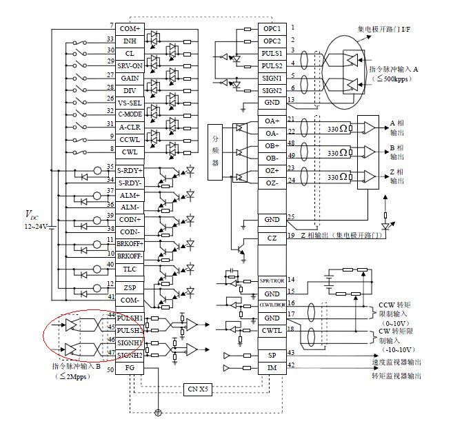

我司有一台开料机用的是松下PLC,与力士乐伺服,一会儿自动停机,一会儿送料失控,搞得很是头痛。求助高手(在此多谢了),主要是伺服资料,由于设备停机时间有限,不便改造,想找到原因。

发表于 2011-3-18 10:10:34 | 显示全部楼层
这个问题请检查
" a8 g! F2 x4 T; T& B1,出现故障时伺服驱动器是否报警,如有报警是什么意义。(这类设备有经常不接伺服故障反馈线,伺服出现故障时不能给PLC反馈信号)。
" _4 h  G" }& a7 E2,这台设备的伺服驱动应该是位置控制模式,检查PLC连接伺服驱动器的控制线(图1的1号电缆,图2的红圈处)一般为4根信号线是否有段路和虚接现象。' G: y( |, m: d) Y
3,检查PLC与伺服驱动是否公用接到,如是分开单独接地,并给PLC加装滤波器。(如公用接地,伺服驱动器会有杂波信号干扰PLC使其不能正常工作)。& M5 D6 M+ f# A+ m% W2 U4 N& X
5 U  e7 ~2 \% H" q1 z
 楼主| 发表于 2011-3-20 10:33:33 | 显示全部楼层
多谢版主的精辟分析,此设备后来厂家过来解决了,厂家电气人员发现PLC有一个输入点烧了,另调整了伺服驱动器的一些参数后恢复了正常工作.
