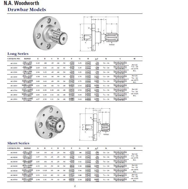

膨胀芯轴,有人见过该装置吗,我们要买

介绍一下你的制造工艺,我们要涨内孔35毫米左右的内孔,车外圆,量大

http://www.itwworkholding.cn/catalog.html

今天在国内买的一套总算寄来了,精度还行,只是硬度上不去,还有做工一般,
美国人一个胀套要卖2000元人民币以上。

精度多少?以前我们也是自己做的,美国货要是2000可以达到0.002以内的定心精度我就买算了,做起来成本并不低,都是单件
发表于 2010-12-2 21:50:33 | 显示全部楼层
好像不难啊,没觉得有什么特别,我们自己做的实测0.01
