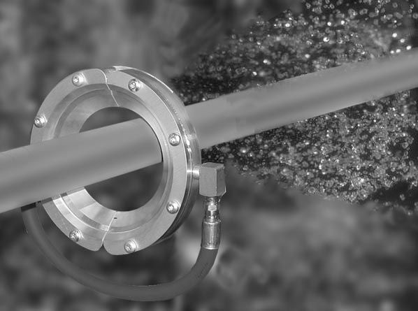

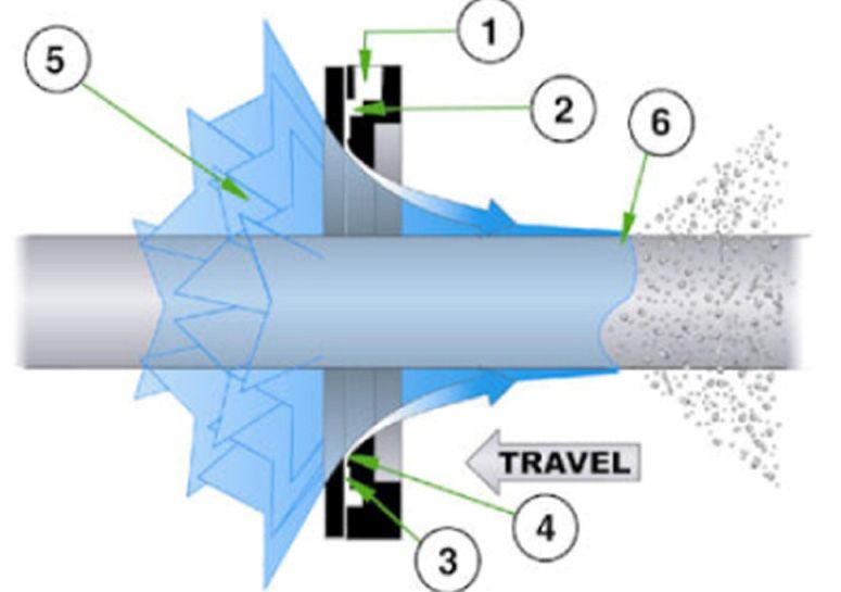

发表于 2011-1-24 11:13:05 | 显示全部楼层
LZ的除尘器到底啥样只有LZ自己知道。性能比气刀如何?
( i; t0 w# a% [% M* f压缩空气通过强力楔型气刀的细小的、位于内部的环状喷嘴时,以“管状”接近音速的速度向前高速喷出,此时在其后面产生一个强大的真空区,高速喷出的空气拉动周围的大量空气一起向前喷射。2 q$ o* q# D3 T0 x
环形气刀的放大倍数为 25:1,环状结构产生稳定、强大的气流包裹在物体的侧面,这样就可以将污垢全部清除。
