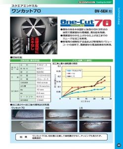

发表于 2010-11-19 20:31:13 | 显示全部楼层
7 R& d+ h4 f5 e) T
7 {, U/ N# Q5 O# f& t" Z$ ?
呵呵,是的,但是有1款可以加工HRC70的工件,那么我的理解,就是本体硬度更硬把,请看4 s$ k: f+ ^) L' R4 ~
' L5 ~" w9 g/ s0 o9 V& ]9 P  l7 B9 J6 ~  M' H$ j4 e
9 w2 t7 p+ l0 R
( V+ l) y" d  Q( ]
发表于 2010-11-19 20:31:52 | 显示全部楼层
另外HRC70的钻头也是有的,锉刀直接钻孔,然后直接铣掉,并不是什么难事
发表于 2010-11-19 22:23:09 | 显示全部楼层
楼主是问刀具本身的硬度,不是问加工材料的最大硬度。
