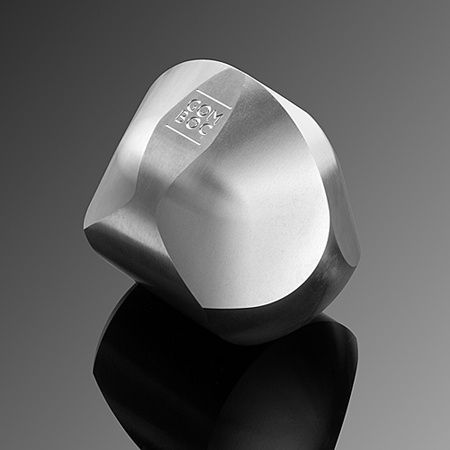

只有一个稳定平衡点的均质物体
发表于 2010-11-15 08:49:53 | 显示全部楼层 |阅读模式
# Q5 I1 X- H( F& W1 h& g  P1 M! ~. x4 K; {  `% f7 Y
  {" |1 `/ i6 y8 N  q0 |) N$ A gomboc.jpg 6 Y6 g( o  \6 [& U: ~( M
) v. m  r' r3 n
' C, \9 r7 o' I% T& X
; r+ l- B* X3 X* Q3 v, uhttp://www.gomboc.eu/gomboc.swf- G. v0 M1 W  I9 {1 s- M
9 g' H) e  T; m8 Thttp://www.gomboc-shop.com/swf/intro.swf
) X  {. `4 o: Z4 Q. M3 z, h$ i7 e* V3 _, _, f: Z
数学背景
0 L0 b7 j! F/ Y, Q) y! j5 g' V+ @: z
' v% o* ^: |7 s  W  J8 F( F凸面和均质是GOMBOC (字母O上面有来年各个小点哦)的主要特性。3 t# C% K! _# N  Z
不倒翁是非均质物体拥有GOMBOC一样行为的简单例子。4 F! q3 _  q0 i, R/ Z! X
同样,因为凹面体不能通过表面圆周滚动,也很容易创造出GOMBOC均质凹面体, `% J/ Q- y, H8 w5 w5 ~' H6 c
% U& _* _) N0 s. g; O' a* q
. K" e+ r; Z( J  G- f% s& X凹面GOMBOC平面图.
  s- l% }# J5 k7 n) E5 J
: \1 M/ u  |* K- m* Y- \4 @* F! s只拥有唯一一个稳定平衡点的形状称作单静态体,同时拥有另外一个非稳定平衡点的称为单一单静态体。
8 |* G/ _+ G4 zGOMBOC是第一个凸面均质单一单静态体。

. f# ]1 K# V4 ?+ n1 ~' n5 z“真正的"GOMBOC: f8 Q. i( {/ g' h8 e
5 H, ~1 S* V' K+ O通过理论论证为什么不能找到一个具有特殊形状的物体?* V6 @) ], v1 e; {
是因为论证公式不好还是因为失败背后隐藏着更深层的原因?
9 J$ k# e* t) K3 ~" NGOMBOC具有类似球体的形状,但在罗得岛上2000多个卵石中也没能找到这种形状,这种形状如果离球体“很远"就不可能是s = i = 1。尽管寻找这种物体很困难,但是通过另一种途径却可以构造出GOMBOC的形状。以下的图示是基于网球的理念。它表面由简单图形组成(圆柱,椭圆形,锥形)和平面。显而易见,这种形状属于凸面体。通过数值积分算出其重心应稍低于原先的位置,通过这些事实,我们可以简单判断出这个形状属于单一单静态体。当然,无数的形状都可以有这些特性,而以下图形只是其中的一种。构造出来的GOMBOC样品略有不同:它由很多图块组成,这使得稳定平衡特性更健全,滚动物体的力学表现更加直观。
4 Y+ Z7 s" A8 [7 D: ]+ t. W2 \) J8 v- j2 s6 t# D, |1 x5 D
$ \. w/ O$ N* T( U2 b* D& O, l
3 N. E2 _8 l# r1 n简单的图块拼接到一起构成GOMBOC" @6 d6 Y1 `  P5 U) q. A. ~
1 W3 _/ g* S, N+ h! [
1 y+ G$ Q6 V6 Z
5 I* `! ^! i' ?: P0 G3 `- d+ I
2 f& u- _: q9 ]5 u, h
在R=稳定的情况下,GOMBOC的轮廓线能明显具有网球形状

看不明白: h; L6 a: b% p2 ~$ r  a3 ~
发表于 2010-11-23 12:36:35 | 显示全部楼层
厲害,要計算好,加工的很精確,有創意
动静之机 + 1 知道厉害就已经厉害了
发表于 2011-9-4 03:32:31 | 显示全部楼层
太厉害了,精确度这么高,是用硬质合金刀片做的吧
